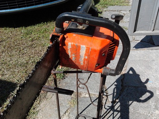

Avendola appoggiata provvisoriamente sono riuscito a fare subito le foto, eccole:
Castor C40  - Pagina 2 111
Castor C40  - Pagina 2 211
Castor C40  - Pagina 2 310
Castor C40  - Pagina 2 410
Castor C40  - Pagina 2 510
appena riesco, provo ad accenderla poi vi aggiorno ok capo

dai a parte i rivetti, non mi sembra messa male! aspettiamo di sentirne la voce...!!!
