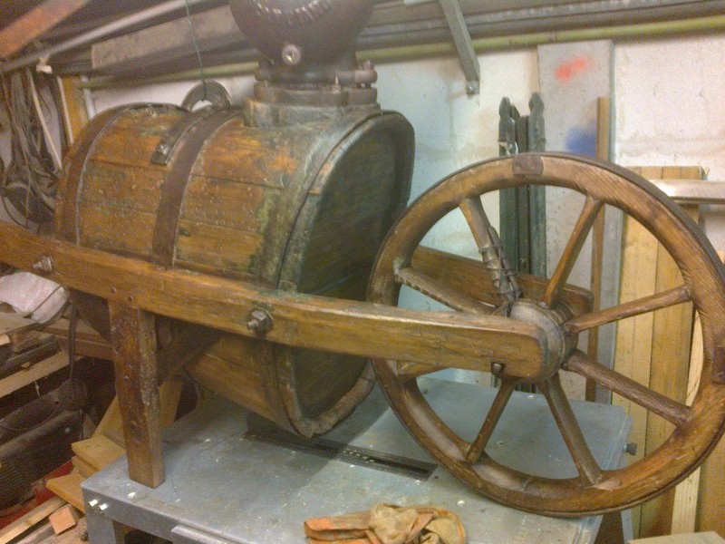

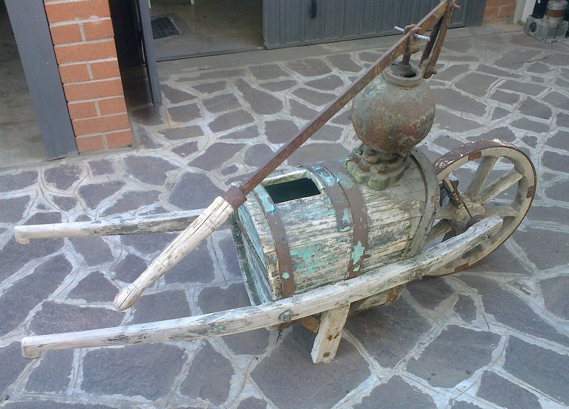

- Messaggi : 13024
Re: Pompe irroratrici manuali
Bellissimo intervento ferrari, dalle mie parti la chiamano "bordolesa", diversi anziani le possiedono ed utilizzano ancora oggi, altri invece si sono arresi alla plastica. Sono comunque dei grandi attrezzi ed una bellissima vetrina sul passato. complimenti per la testardaggine di sistemarle
- Messaggi : 5208
Non è tanto una vetrina sul passato, sono strumenti che sono ancora prodotti e che vanno meglio di quelli attuali (ne ho provate in plastica... lasciamo perdere)
Sono costruite in modo semplice ma ben studiate, se confrontate con altri modelli si vede la differenza, poi la si sente negli anni.

Vorrei dare anche io il mio contributo(mod. permettendo, non so se sono OT).
Questa carriola per verderame è stata costruita da una ditta di Reggio Emilia nel 1912 ed è coperta da brevetto.
Nonostante l'età dopo una ripulita è ancora sana.
bella
funziona ancora?
Le mie che vedi in prima pagina le ho riportate a funzionare, con un po' di fortuna ho trovato i pezzi
funziona ancora?
- Messaggi : 13024
Lo stantuffo sono riuscito a sbloccarlo e fa ancora la sua corsa ma non ho provato la funzionalità visto che la botte di legno ha delle fessure per cui non trattiene più i liquidi.
Io l'ho acquistata su un sito di annunci per regalarla ad un amico che produce vini biologici.
