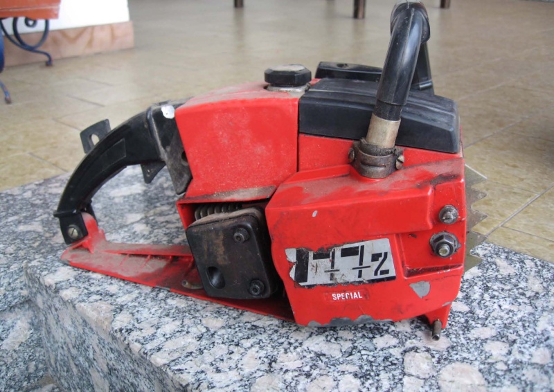

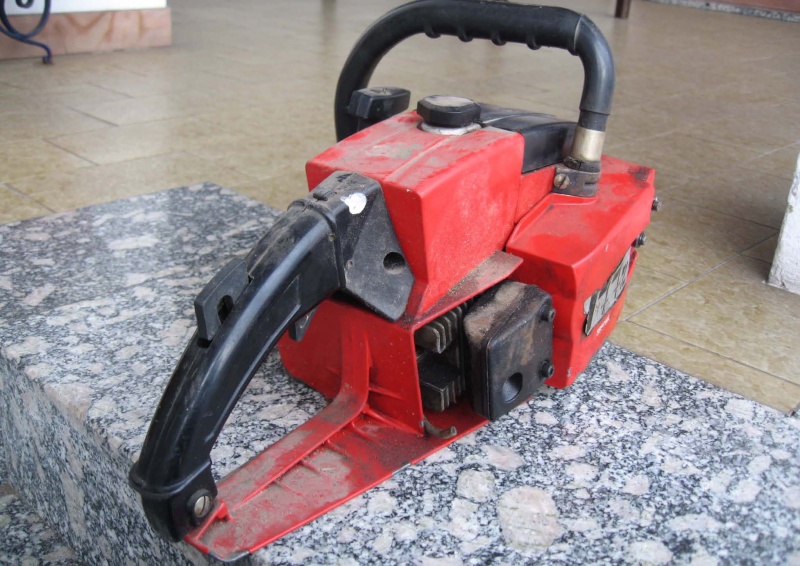

Messaggio  Erne Mer Gen 23, 2013 4:41 pm
Ho recuperato questa motosega che mi accingo a revisionare.
A prima vista la macchina sembra in buono stato anche se purtroppo manca la bobina che spero qualche amatore mi aiuti a trovare.

Ciao Frozik,
Se guardi le foto che ho inserito vedi la diversa disposizione del serbatoio benzina, è la differenza più grossa che ho notato non avendo ancora smontato niente.

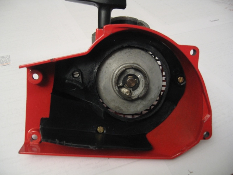

Fase di smontaggio
Impugnatura con serbatoio benzina
Landoni 772 Special Img_9511
Avviamento
Landoni 772 Special Img_9512
Landoni 772 Special Img_9513

Messaggio  Erne Ven Feb 08, 2013 8:20 pm
Lavoro quasi terminato (devoo recuperare il paramano, ma non dispero) domani la metto in moto nel bosco.
Landoni 772 Special Img_9510
