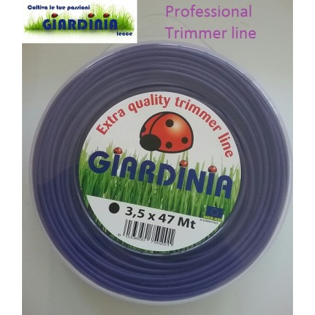

Grazie peri il pos dedicato; ho due decespugliatori un honda gx 31 4 tempi che lo tengo per l' erba dei giardini con testina arnoplast e filo di 2,4 mm e va bene consuma pochissimo,lo uso 4 volte il mese…. poi ho uno stihl fs 280 39cc 2,52 hp abbastanza potente lo uso con testina arnoplast accoppiata a un disco di 155 mm widia
e filo giardinia 3,5 , vado abbastanza bene nell' oliveto erba secca polloni pruni ecc ecc, ma quando trovo stecchi secchi e rovi grossi va un po' in crisi il motore cala abbastanza, vorrei una macchina da fare questo lavoro velocemente macinando tutto, il consumo della benzina non mi interessa molto perché lo uso solo nel weekend e avendo già un 39 cc punterei al top gamma tenendo anche gli altri due….mi piace anche il husqv.545 che è un 45,7 cc con 2.1 kw 3 hp circa è leggermente più leggero 8,7 kg contro 9,2 del 555, costa meno 170 euro... è sempre una buona potenza...

Ciao , non è che hai un problema di filo , visto che ti si spezza? Io ne ho provati molti stihl active oregon sabart arnetoli strong , seghettato , quadrato ,stellari ,ecc ecce ,e posso dirti che il Giardinia
viola tondo da 3,5 è incredibile dura molto di più e no si spezza mai, scusate se sto andando fuori argomento.Grazie dei consigli .
