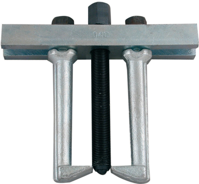

Messaggio  riky86 Gio Apr 18, 2013 10:50 am
Un estrattore è un utensile che viene usato per separare parti meccaniche accoppiate a pressione
Per il portaceppi frizione penso vada bene questo in foto,
Decespugliatore Sandrigarden STS30-02 Man10
ne esistono comunque di varie dimensioni e forme...

prima di forzare(e rischiare la rottura di qualche componente) postaci la foto della parte che hai smontato..mi sembra molto molto strano che ci voglia un'estrattore..comunque aspettiamo le foto.. Wink

attenzione uno di quelli lo smontato anche io, convinto che per estrarre la campana della frizione ci volesse l'estrattore ...àcc ho rischiato di danneggiare del tutto la campana bonk!bonk!
per smontare la campana ci vorrebbe se non ricordo male una chiave a brugola ho torx
