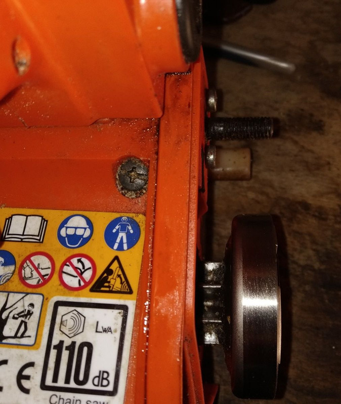

Sta mattina ho smontato il carter e messo benzina per fare una prova e vedere da dove fuoriusciva.
Devo dire che anche con il serbatoio tutto pieno oggi benzina ne usciva molto poca anche scuotendo la motosega e girandola in tutte le direzioni.
Da quello che ho potuto notare, l'unico punto dove si trovava benzina e' nella parte alta della motosega tra il corpo e il carter della barra.
Allego foto

Messaggio  nitro52 Lun Lug 05, 2021 10:43 am
Se è solo così magari puoi anche lasciar stare vedi come andrà andando avanti

Messaggio  falcetto Lun Lug 05, 2021 4:30 pm
Se la tua macchina è la nota versione Zenoah da 25cc è probabile che la perdita sia dallo sfiato serbatoio, accessibile davanti e in alto, coperta dall'impugnatura anteriore,
Foglio J, particolari 11 e 12 dell'esploso.
https://www.hsqintec.sk/vykres/t425-mot.-pila.pdf

Praticamente lo sfiato è appena sopra il primer sotto l'impugnatura basta alzarla un pò e si vede lo sfiato, con un cacciavite piatto basta fare leva e viene subito. Non serve smontare l'impugnatura almeno io così ho fatto!!

Messaggio  il mecc Mar Lug 06, 2021 6:22 pm
ciao,
sotto il carterino superiore passano i tubi che vanno al carburatore,quelli sono da controllare per primi.
se hai problemi in avviamento è possibile che aspirino aria,perchè fessurati o diventati porosi.
è successo anche che rimontando il detto carterino siano stati pizzicati perchè non fatti passare nella loro sede.
per vedere se è lo sfato basta fare il pieno ,e capovolgere la macchina con la barra verso il basso,se esce benzina allora perde,ma questo non influenza il funzionamento.
mentre gira è difficile vedere se perde lo sfiato,perchè la depressione che aspira la benzina viene compensata dall'ingresso aria dallo sfiato,quindi non esiste all'interno una vera pressione..
togli il carterino,avvia la macchina e mentre gira muovi i tubi che vedi se li vedi umidi o bagnati ,il problema è li'.
oppure nei passatubi in gomma che sigillano tubo al serbatoio.

Messaggio  loker Mar Lug 06, 2021 7:00 pm
si vede nell'immagine che ho postato precedentemente quello con l'adesivo con varie info su rumore e misure di sicurezza?
il carter e' quello fissato solo con 2 viti ?

Messaggio  Ospite Mar Lug 06, 2021 8:01 pm
Si è quello!! sotto ci sono come ti ha detto il meccanico tutti i tubicini: la foto è della zenoah g2500 che è la stessa macchina husqvarna  T425
Il cerchiato blu è il tubicino che dal serbatoio miscela va al carburatore
il cerchiato verde è il tubicino del ritorno al serbatoio azionando il primer
il cerchiato rosso è il tubicino che proviene dal cilindro che va al collettore per impulso membrane carburatore

Messaggio  il mecc Mar Lug 06, 2021 8:03 pm
ciao,esatto.
toglilo e controlla i tubi che vedrai.
se cè un problema,pompando col primer dovresti vedere umido o altro.
siccome sotto è sempre sporco,prima pulisci bene,

Messaggio  loker Mer Lug 07, 2021 2:49 pm
poco fa tolto il carter come detto in precedenza. Il vano era un po' sporco come detto da voi. Dopo aver pulito ho controllato i tubi e non presentavano crepe o tagli.
Ho messo la miscela e premuto il primer ma non usciva niente dai tubicini ne dallo sfiato. Poi ho capovolto la motosega in tutte le posizioni, lama in giu' lama in su ecc, la ho anche sballottata un po'. Ma miscela non ne usciva. Ho provato ad accenderla ed è partita a primo colpo, anche senza aria e acceleratore al minimo. Cosa molto strana dato che questa motosega mi ha dato sempre problemi alla partenza sia a freddo che a caldo.
Altra cosa: quando le altre volte mettevo la miscela si sentiva un piccolo sibilo come se si stesse sgonfiando una ruota ma questa volta non ho sentito nulla.
La mia ipotesi è che qualche tubicino era schiacciato e da qualche collegamento uscisse miscela.

Messaggio  il mecc Mer Lug 07, 2021 4:15 pm
ciao,come già detto è possibile che i tubi fossero anche accavallati,chiudendo il carterino venivano un po' schiacciati.
essendo in plastica difficile che lasci il segno.
ma se togliendolo qualcosa è cambiato in meglio vuol dire che il problema potrebbe essere in quella zona.

Messaggio  Ospite Mer Lug 07, 2021 4:17 pm
Probabile che il carter superiore schiacciava qualche tubicino stressandolo nel suo attacco, dando origine al problema. Hai risolto smontando solo due viti........meglio di così!!
