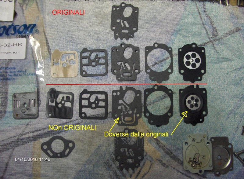

Messaggio  lockeid Sab Ott 01, 2016 1:24 pm
Salve tutti,
i ricambi originali Tillotson sono arrivati.
Ho installato il kit riparazione senza alcun problema; lavoro da 20 minuti su questa sega.
Per il primo avviamento sono stati richiesti 3 strattoni con aria tirata + 1 senza.
Dopo un ritocco delle carburazioni finalmente il motore è rinato.
Massima regolarità a tutti i regimi e sopratutto potenza.
NOn ricordavo questa sega così da tanti anni.
revisione carburatore Tillotson per motosega Opem Hpim3410
In merito alle membrane e guarnizioni non originali.
Invito chiunque dovesse riparare il proprio carburatore ad acquistare sempre i ricambi originali sopratutto in caso di carburatori non del tutto semplici.
Basta notare le differenze nella foto sotto.
Insomma se non fosse stato per il negoziante poco onesto avrei risolto da subito: NE ERO SICURO!!!!

Messaggio  entoni Sab Ott 01, 2016 4:53 pm
quella centrale e molto diversa, a meno che non appartenga ad un altro carburatore

Messaggio  Alessio510 Sab Ott 01, 2016 6:41 pm
Il nome, ovviamente via MP, grazie ok capo
Si, è una 155 per me.
Bella la comparativa sulle membrane ok capo

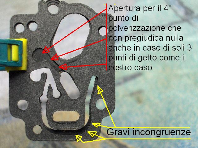

Messaggio  lockeid Dom Ott 02, 2016 11:03 am
Buon giorno a tutti!
Scusate se mi dilunghero un pò con questo passaggio ma cercherò di rispondere a tutti con un unico msg.
Per Entoni ed interessati.
Ottimo occhio Entoni ma purtroppo devo smentirti!
Quelle centrali più vicine alla linea rossa sono l'una compagna dell altra; almeno secondo il cinese che ha dovuto tagliare quella guarnizione a mano forse.....
Per questo dico sempre che i ricambi non originali sarebbero da evitare in casi come questo dove il carburatore è composto da più strati e la precisione delle guarnizioni è estremamente importante.
Guardando la foto in basso si può notare di quanto sono diverse tra loro l'originale e la sua cattiva imitazione.
Sotto c'è l'originale Tillotson e sopra la cinese "tagliata a mano" tentativo di imitazione.
revisione carburatore Tillotson per motosega Opem Hpim3414
Per non parlare poi della membrana a depressione che serve ad aprire lo spillo conico solo ed esclusivamente quando serve.
Anche qui....
La precisione di questo elemento è estremamente importante.
In caso di cattive misure, usura, indurimento o altro ci sarà la differenza tra un gran motore ed uno che magari sputa via carburante nel filtro dell'aria.
La walbro addirittura, nel suo kit attrezzi, fornisce un Calibro atto alla regolazione dell'altezza del bilanciere dello spillo affinchè quest'ultimo abbia la giusta distanza con il piruletto di alluminio della menbrana a depressione.
Insomma se si ha bisogno di tanta precisione in quel punto li secondo voi la differenza di 1/2 millimetro tra l'originale e la cinese può essere trascurabile?
Guardate le foto sotto.......
Scusate se sono un pò pignolo per certe cosa ma purtroppo sono un modellista ed abituato a lavorare su motori paragolabili a degli orologi in confronto certe cose non le riesco a mandare giù anche perchè poi la differenza di un motore che gira bene ed uno che tira fuori solo fumo inutile si vede.
revisione carburatore Tillotson per motosega Opem Hpim3415
revisione carburatore Tillotson per motosega Opem Hpim3416
