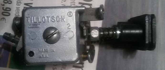

Ciao,
ho smontato il carburatore della mia motosega Mondial 645 Automat.
La marca è Tillotson, ma non si riesce a capire il modello. Nella foto 3 si vede un 2 ma non c'è altro.
Nelle foto 4 e 6 si vedono le membrane e le guarnizioni. E' sufficiente cambiare solo la membrana nera a sinistra (della foto 6) o bisogna cambiare necessariamente tutte le membrane e le guarnizioni visibili nelle foto 4 e 6?

Re: Che modello di carburatore Tillotson è?
Tillotson serie HK
Della serie HK ho trovato che la RK-32-HK ha le membrane simili a quelle che ho io.
Nell'immagine qui sotto il confronto. Solo quella in basso a destra è differente. Può andare bene lo stesso?
È una guarnizione che delimita i passaggi interni, se non è rovinata puoi provare a tenerla e cambiare il resto; ho un hk e il particolare sembra come quello del ricambio.
