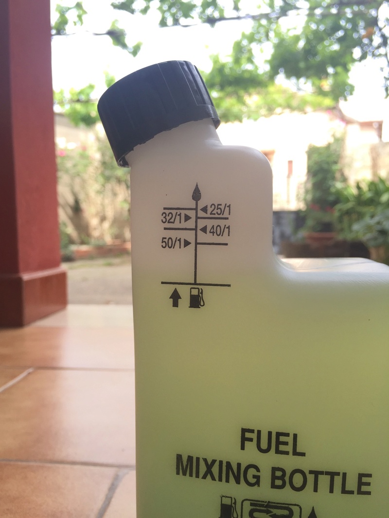

Ciao a tutti, ho da poco acquistato un dece con motore KAWASAKI TJ53E e asta YOKOAMA KA530S, e preoccupato di fare la miscela meglio possibile ho comprato una di quelle tanichette con cui fare un litro di miscela e le tacche con 50:1, 40:1 etc etc
Però non fidandomi più di tanto ho deciso di misurare comunque l'olio con la siringa da 5ml, arrivando a 25ml. Ma quando sono andato a vedere il livello mi sono spaventato, vedendo quanto olio in più avrei dovuto aggiungere per arrivare anche solo alla percentuale del 2%...
Io adesso posto le foto, poi vorrei che qualcuno mi desse un chiarimento, perché ho la tremenda paura di aver fatto per le prime 2 ore di lavoro una miscela magrissima
Spero che i livelli si vedano bene
Sto sbagliando tutto? La siringa è sbagliata? Oppure è un pacco la tanichetta?

Ci vanno 20 ml ogni litro per cui 4 siringhe da 5 ml

Ciao luca31, il dece è in rodaggio, quindi vado di 25ml di olio sintetico. La mia domanda è: corretto l'uso della siringa? 5ml=5cc? Perché, non so se si vede nella foto, ma quel livello è la miscela già pronta con dentro le 5 siringate di olio...se noti è appena sopra il livello del litro di benzina

Se usi come unità di misura il litro l'olio va misurato in ml per cui 5 siringhe corrispondono ai 25 ml che servono per fare la miscela del 2,5% su un litro, cioè 1000 ml . Hai fatto giusto per quello che mi risulta

Giusto hai fatto giusto...gli strumenti usati lasciano un po' di dubbi in quanto è facile sbagliare ( intrerpretare male le tacche graduate o dimenticare il numero di siringhe utilizzate)
In qualsiasi punto vendita del settore trovi cilindri graduati con cui quantificare l'olio e poi usi un normale contenitore a norma senza tacche specifiche
Più riferimenti hai e più fai confusione

Perfetto ho capito: ora verifico per bene se nella tanichetta il livello che indica "1 litro" è giusto e la adopererò solo per miscelare benzina + olio, e questo lo misurerò per il momento con le siringhe, appena lo trovo con un cilindro graduato adatto serio. Pensavo di aver corso il rischio di grippare il motore
