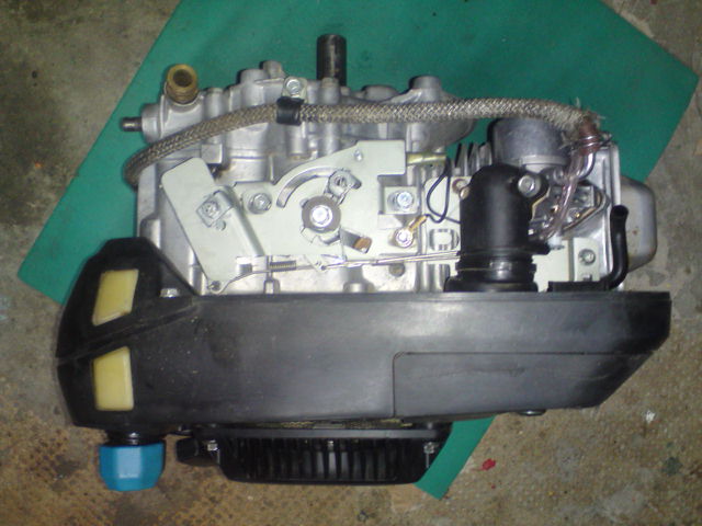

Salve mi scuso anticipatamente se ho sbagliato qualcosa,ma sono nuovo nel forum,io ho un motore per tagliaerba kawasaki fc 150 v,dove non riesco ad abbassare i giri del motore che va sempre al massimo ,cala un pò quando spingo la leva del regolatore ma poi quando la rilascio va al massimo e non vorrei sbiellare il motore.. c'è cortesemente qualcuno che mi può dare una dritta?

grazie nitro per la risposta,ma ho provato a regolare la leva che agisce sulla valvola a farfalla del carburatore,ma i giri non diminuiscono.

Qualcuno ha pasticciato con i tiranti che collegano la leva di regolazione centrifuga? Da quanto tempo hai il problema?
All'aumentare dei giri la leva tende a chiudere la farfalla?
Forse hai il filo acceleratore troppo tirato/mal regolato. Posta foto piastra di comando dove è collegato il filo acceleratore. Saluti

ciao falcetto grazie per la risposta,di solito eè che non si riesce ad aumentare i giri,a me succede il contrario,
si ho il rasaerba a un vicino per vedere se mi risolveva il problema e credo che abbia pasticciato ancor di più!
per la leva del regolatore di velocità ,si procede come per i motori honda?poi nel mio carburatore c'è solo una vite che regola la farfalla..

Buon giorno a tutti,ho notato che la leva del regolatore di velocità,non torna indietro del tutto,(verso dx),
può essere l'ingranaggio della stessa all'interno del motore?
grazie saluti e buona giornata

Mi ripeto: se qualcuno ha pasticciato....rappys ha scritto:Buon giorno a tutti,ho notato che la leva del regolatore di velocità,non torna indietro del tutto,(verso dx),
Allenta il dado che fissa la leva di regolazione e "anticipa" la sua funzione ruotando l'alberino in senso antiorario e richiudi il collarino di fermo.
Quando è in funzione riesci a vedere se il centrifugo interno tende a spostare la leva e a richiudere la farfalla? Il tirante di collegamento è stato deformato?
Per sicurezza svita molto anche la vite del minimo sul carburatore in modo che la farfalla non sia tenuta meccanicamente troppo aperta.

Grazie Falcetto per la tua risposta,proverò tutte le varie opzioni che mi hai descritto,io ho un'altro motore uguale ,questo lo avevo preso di riserva,ho fatto dei confronti visivi per riuscire a capirne qualcosa in più,ma niente,ti farò sapere...

X Falcetto,grazie ai tuoi consigli sono riuscito a risolvere,bastava spostare indietro( senso Antiorario) la leva di comando del regolatore di circa la metà del movimento,e regolare il minimo!
