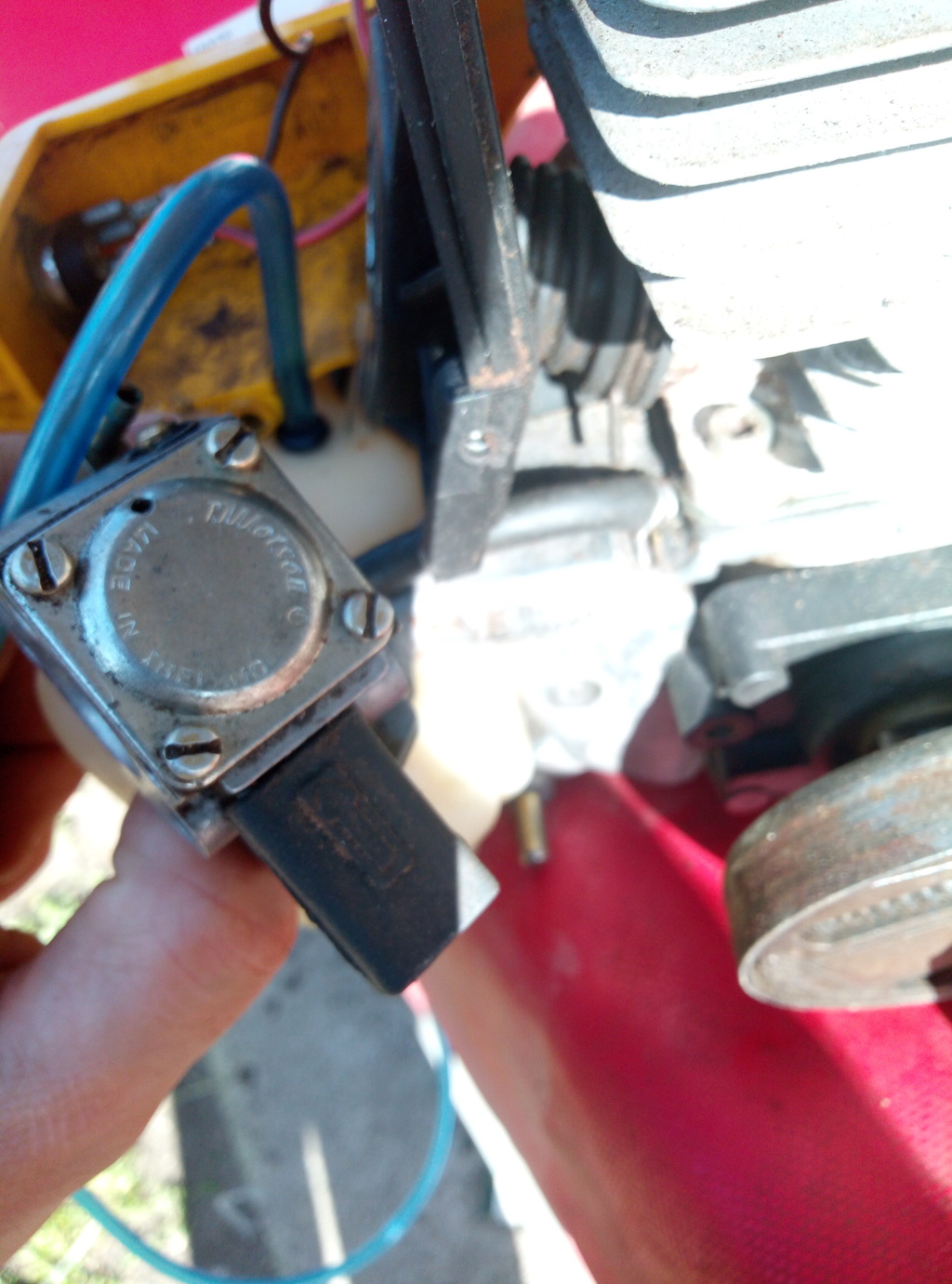

Un saluto a tutto il forum gentilmente volevo sapere se qualcuno di voi sa come rimontare la levetta dell'aria della motosega modello alpina 540i e se qualcuno possiede uno manuale vi ringrazio saluti Davide.

benvenuto nel forum.
non conosco il modello ma se metti qualche foto ti possiamo aiutare

Mi sa che o sbagliato a mettere la foto perdonatemi

Ok e giusta chi la conosce può dirmi se il ferretto del leveraggio va montato così perché come rimonto il carburatore la leva va forzata e non si muove vi ringrazio.

La foto va bene e mi permette di suggerirti che all'interno del foro della mezzaluna rotante va messo un distanziale/rondella di spessore leggermente maggiore dello spessore mezzaluna in modo che possa ruotare senza che il fissaggio la blocchi a corpo col carburatore.

Quindi cosa vuoi sapere? Basta sostituire i tubicini e i nuovi metterli come avevi trovato i vecchi

Ciao nitro non ricordo la posizione dei tubicini.

La prossima volta ti conviene fare una foto prima di smontare

Nitro il problema è che i tubicini si sono seccati e frantumato.

Il tubicino che si collega sul carter (ultima foto) va al coperchietto nero del carburatore; l'altro va dal serbatoio all'attacco laterale del carburatore.

Kromer scusami non riesco a capire allora io o 2 tubicino che escono dal serbatoio di cui è corto e va tappato con 1 vite se non ricordo male poi l'altro tubo senmpre del serbatoio va sul carburatore e rimane quello sul carter laterale dove sta il volano che non so se ci va o no grazie

Come dice Kromer il tubo del carter va dove c'è il coperchietto nero l'altro al serbatoio, il tubicino corto è lo sfiato del serbatoio nel quale come dici tu va una vite

Sbagli! Kromer ti ha già spiegato più che bene. Adesso provo anch'io.
- il tubetto nero che esce dal serbatoio va collegato al raccordo a 90° sul carburatore ed è l'arrivo della miscela.
- il tubetto bianco è solo lo sfiato del serbatoio. Metti una vite autofilettante.
- il raccordino "lato volano" è il comando impulsi e va collegato al carburatore lato flangetta con 1 sola vite (lato opposto della piastrina a 4 viti). Procedi e aggiorna. Saluti

Buongiorno a tutti allora o timontato il tutto solo che rimane quell'attacco che sta sul cilindro lato volano che in teoria dovrebbe andarci un tubicino che non riesco a capire dove va collegato per il resto o fatto cosi' tubo nero va dal cilindro al carburatore sotto, poi tubo con galleggiante lo messo sul l'attacco a 90 gradi che sta sulla sinistra e l'altro è lo sfiato spero di aver collegato tutto com'era prima., o provato ad avvisarla ma niente mettendo un po' di miscela nel cilindro parte e poi si spegne helppppp grazie.

Innanzitutto chiedo scusa perché ho dato una errata indicazione: il raccordo sul carter lato volano non veicola l'impulso, infatti dopo aver letto il tuo ultimo post ho controllato ed è presente un secondo raccordo lato frizione, più vicino alla base del cilindro, ed è quello corretto.
Quindi, se ho capito bene, l'attuale collegamento è: raccordo lato frizione sotto al cilindro > coperchio carburatore, tubo con pescante dal serbatoio > raccordo laterale del carburatore, tubo di sfiato con vite ok, dovremmo esserci.
Il raccordo lato volano probabilmente funge da collegamento per lo sfiato del serbatoio olio, da esploso sembra così.

Allora ci sono adesso devo capire xerche' non parte parte solo con la miscela inserita nella candela, ma mia paura è che non pesca la benzina

Tubetti nuovi o comunque in ordine, non fessurati, ben collegati? La linea dell'impulso pulita? Filtro-pescante efficiente? Hai revisionato il carburatore (membrane, spillo e annessi)?
