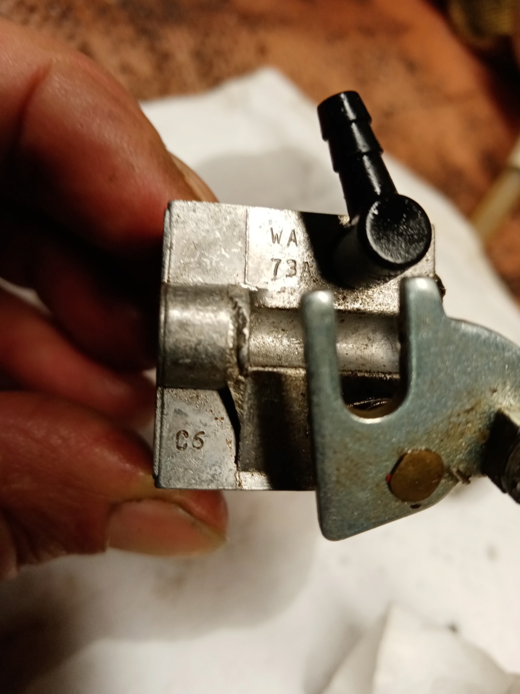

Buongiorno,
Sto ridando vita a questa motosega,
Oleo Mac 233 blitz B300 carburatore Oleo_m10
Chiedevo informazioni su questo carburatore,
Svitando la vite vano spillo, il pezzo indicato dalla freccia  non esce dalla sua sede,
Forse sforzando si, ma non vorrei rovinare qualcosa non conoscendo il tipo.
Nell'altra foto si può vedere una piombatura interna,
Cos'è?

La piastrina è semplicemente "incollata" alla guarnizione sotto. Fai leva che esce. Il forellino sulla piastrina è il getto del massimo. Saluti
PS: è una Blitz equivalente ad una Oleomac 233

Messaggio  mikhele Ven Dic 04, 2020 12:42 pm
Grazie Falcetto,
Ho riportato sul titolo ciò che si vede dalla foto,
Anche se sapevo che è una blitz perché ne possiedo altre.
Invece; la piombatura interna cosa ha chiuso?
