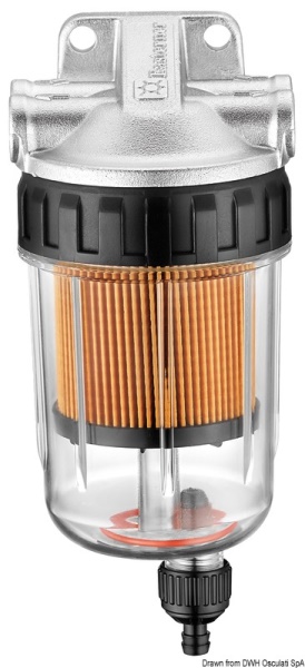

Volendo mettere il filtro forse è più pratico uno a vaschetta in linea ma non hanno una grande portata:
Questo è per uso nautico e lo vende Osculati,specializzato nel settore.

Belin Fabrizio! L'idea delle mascherine non è male! Le FFP2 dovrebbero arrivare a filtrare sotto il micron di grandezza. Certo, con un liquido al posto dell'aria magari la questione cambia, però dovrebbero fare un buon lavoro.
Avevo in casa un vecchio imbuto in alluminio che la mascherina ci calza a pennello, addirittura si ci lega perfettamente di misura
L'unico neo che ci mette un po' a scendere. Lo terrò lì all'occorenza, ottima idea comunque
In casa avevo ho trovato uno di quei filtri benzina che si usano nelle auto (usavano), in carta, con ingresso e uscita a tubo 8mm.
Devo ancora ingenierizzarlo meglio per poter fare i travasamenti di benzina senza venire scemo a tenere il tutto, ma devo dire che la benzina la fa scendere abbastanza velocemente. E più veloce che con la mascherina FFP2.
Foto presa da internet, ma è uguale al mio, per farvi capire.

Alle volte le cose più semplici sono quelle che funzionano meglio.

La velocità con cu ila benzina scende dal filtro dipende dalla porosità dello strato filtrante....le ffp2 trattengono un bel po....
