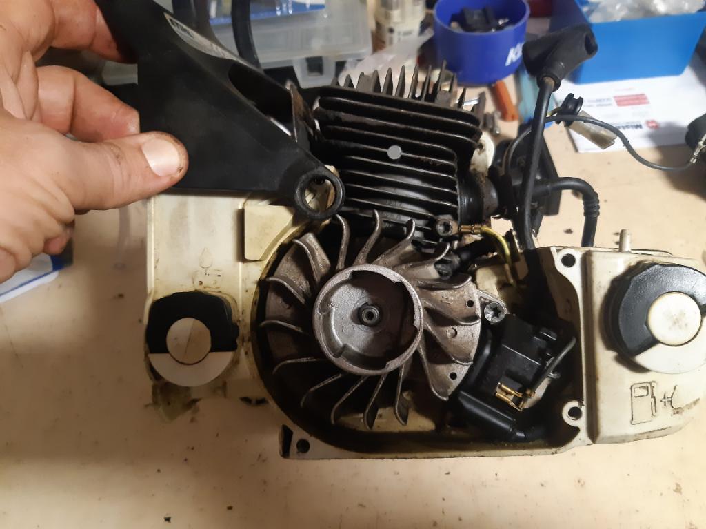

Avrei bisogno di un aiuto per ricollegare i cavi elettrici perché non mi ricordo più come vanno messi. Avevo pure fatto le foto, ma non mi sono di aiuto. In particolare chiedo se i due fili (che si vedono nella foto allegata) giallo-verdi devono essere collegati al corpo motore e l'altro capo di uno di quei due fili deve essere collegato alla vite destra della bobina. Poi avrei bisogno anche di un aiuto per regolare la bobina e il volano. Vi ringrazio della vostra infinita pazienza.

Il volano dovrebbe avere la chiavetta quindi la posizione è dettata da questa per quanto riguarda la distanza dalla bobina prendi un foglio A4 ripiegato in 4 e lo frapponi tra volano e bobina così trovi la giusta distanza
Per quanto riguarda i fili uno dovrebbe andare all'interrittore e l'altro massa alla bobina
Ma , posta le foto che hai fatto cosi vediamo

Traferro bobina volano 0.2÷0.4 mm
occhiello con foro piccolo su foro cilindro appena dietro, occhiello con foro largo su corpo bobina dove manca la vite

Scusate ma sono un po' duro di comprendonio..metto una foto prima di smontare la bobina...ma non è di aiuto perché non si capisce come sono collegati i fili
Ho questo filo con due occhielli
Poi c'è un'altro filo che ad un capo ha un occhiello e all'altro capo un faston che va sull'impugnatura.
Se non ho capito male le indicazioni di Alessio510, i collegamenti giusti dovrebbero essere come nella foto sotto

Esatto... ho confrontato sulla mia 021, ho un filo in meno ma...dovrebbe essere come ti ho detto

Vi ringrazio per il vostro aiuto, ma io sono proprio di coccio, perché a me pare che l'occhiello che va collegato alla bobina, secondo le indicazioni di Alessio va su una vite mentre secondo Belcanto sull'altra.

Sinceramente credo che abbia ragione Belcanto. Se la mettessi dove dico io, avresti del filo che fa un giro strano, invece sull'altra sfrutta tutta la sua lunghezza.

Ok, proverò a fare come dice Belcanto, grazie ancora
