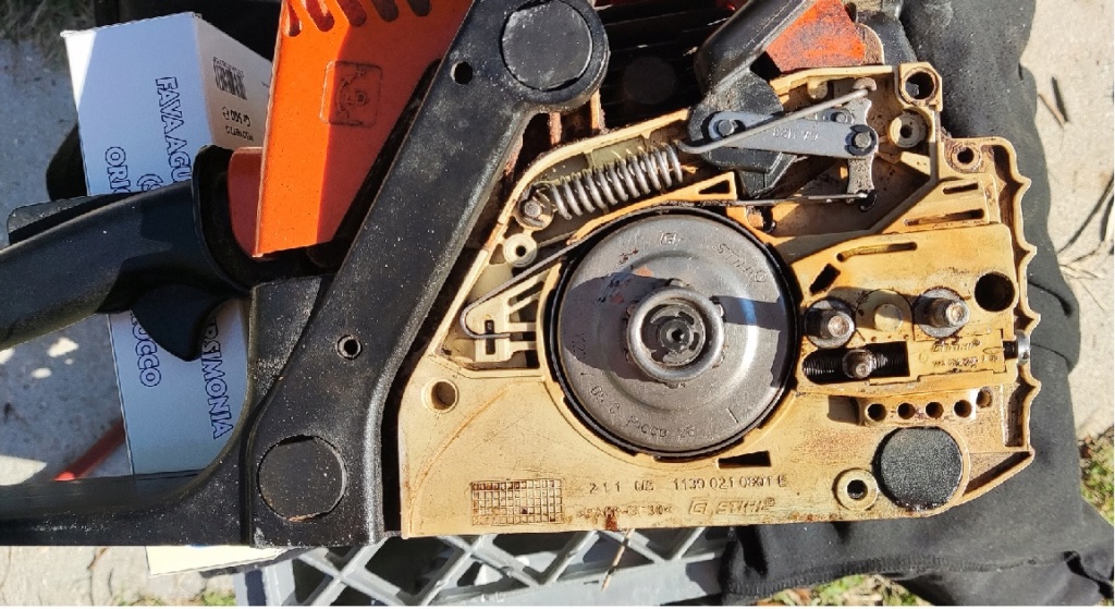

ciao a tutti, rieccomi a chiedere un altro dei vostri preziosi consigli. premetto che ho letto molti post in merito ma non ne vengo a capo.. Motosega Stilhl MS 180...accorgendomi che la catena tutta asciutta noto che non caccia olio. vedendo video sul tubo stamane ho inserito miscela nel serbatoio dell'olio, chiaramente dopo averlo svuotato.. messo in moto, e con due-tre passaggi l'olio ancora non esce...
ptima di procedere oltre, chiedo altri sistemi per risolvere il problema, da premettere che non sono espertissimo in materia...volevo estrarre il filtro dell'olio ma sembra incastrato e non viene su.. forse è intasato quello ?? ecco una foto...a proposito da quale parte/buco dovrebbe uscire l'olio ??

Sulla MS 180 il filtro esce sfilando il tubo della linea olio tirando dall'esterno del serbatoio, che si trova proprio sotto la motosega. Domanda fatidica, hai fermato la motosega con olio biologico dentro?

il filtrino dell olio lo estrai dal apertura del tappo serbatoio, infili un fil di ferro per avvicinartelo all'imboccatura e poi semplicemente lo stacchi tirandolo dal tubo. Gia così puoi fare una prova facendo funzionare la sega senza il filtro, se in questo modo l'olio esce il filtro è tappato. e va cambiato.
L'olio esce dal buchetto che c'è in quell'asola sopra i prigionieri barra.

Temo che nella 180 sia necessario togliere il manico per accedere al filtro.

l'olio dovrebbe uscire da qui ??
https://postimg.cc/1g8cSd9M

In qualsiasi caso la procedura giusta è svuotare il serbatoio dall'olio biologico, riempire con olio motore, tenere la catena in rotazione in modo da svuotare completamente la pompa dall'olio bio, poi si può riporre la motosega. Aggiungo io per mia disavventura personale, spruzzare svitol su catena e rocchetto per evitare di trovarli bloccati al successivo avviamento.
Molto probabilmente si è incollata la pompa, è successo anche a me con una marca molto nota e molto blasonata. A volte mettere l'olio al posto della miscela funziona ma, finché non si smonta e non si lava tutto come si deve ti darà sempre problemi, operazione non semplice per chi non è del mestiere.
joe51 ha scritto:letto a pag 31-32 riguardo pompa olio... ma non vedo dove estrarre il filtro... Sad
Dove c'è la figura "Pry the suction hose out of its seat.".
Prima di sgangherare mezza motosega, è escluso che ci sia qualcosa altro tappato? Sfiato? Uscita olio? Ma dalla foto mi sembra bella pulita.

joe51 ha scritto: l'olio dovrebbe uscire da qui ??
No, esce dalla feritoia cerchiata in rosso.
Stihl MS180 non manda olio catena 18010
Il filtro se era in bagno di olio non si intasa. Più probabile che ci sia la pompa bloccata e forse la vite senza fine sfilettata.
- Togliendo la frizione si accede alla vite senza fine e si vede l'ingranaggio pompa olio.
- Per estrarre il filtro e cambiare la pompa bisogna rimuovere il manico.
PS: rimonta il carterino che copre il meccanismo freno catena. Lì non devi fare niente!

come dicevo ... non me la sento di smontare la frizione... etc... riprovo per alcuni giorni... nel buchino da dove dovrebbe uscire olio ho anche infilato una piccola sonda.. ma si ferma dopo due centimetri...

provato anche oggi, non esce olio...confidando di aver lasciato la miscela nel serbatoio olio....riprovo anche domani... vedi mai un poco di fortuna... ma comincio a pensare sia la pompa bloccata... :-(
è ben pulita perchè l'ho pulita ben bene... con pennello e benzina... poi usato anche sgrassatore e pulito con aria compressa...
cmq provo ancora alcuni giorni se non  va mi tocca portarla in officina... non me la sento di smontarla Sad

joe51 ha scritto: come dicevo ... non me la sento di smontare la frizione... etc... riprovo per alcuni giorni... nel buchino da dove dovrebbe uscire olio ho anche infilato una piccola sonda.. ma si ferma dopo due centimetri...
nel caso la porto in officinA....
Dopo 2 cm, il tubetto fa un angolo di 90°, non forzare perchè rischi di bucarlo, esperienza fatta a mie spese.
Piuttosto tenta con una piccola siringa di aspirare e successivamente immetti benzina.
Qualora non funzionasse non ti resta che agire sulla pompa smontando la frizione, operazione non difficile. Auguri.
