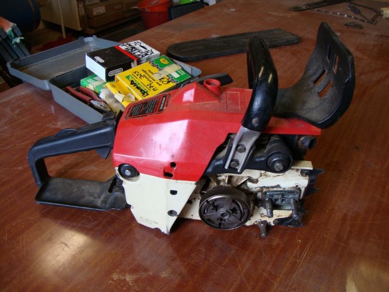

Grazie per le istruzioni eccovi anche la foto di questo cimelio il cui unico valore è di avermi permesso di conoscervi!

E' praticamente identica alla mia tranne che per il colore sia del telaio che dei carter in plastica.

vedendo finalmente la foto posso dire con certezza che la tua blitz, barone, corrisponde alla oleomac 945a.
era un discreto mulo da lavoro anche se con numerose pecche (peso, cattivo bilanciamento, vibrazioni pazzesche ed altre magagne). persino per l'epoca non era una macchina riuscitissima...se hai intenzione di impiegarla presta grandissima attenzione quando la usi poichè sprovvista di freno catena.

confermo in pieno ciò che dici. Il motore canta che è una bellezza, dopo un anno di fermo con magari ancora la miscela dentro, si accende al terzo colpo. Per le sicurezze sicuramente bisogna prestare la massima attenzione perchè non ne ha

salve, approfitto per chiedervi una informazione , io sto sistemando una blitz identica a quella nella foto solo che ho la necessita di trovare una bobina nuova , se avete qualche consiglio ve ne sarei grato

è uguale a la blitz nelle foto sopra stessi colori carter e bobina , tutto uguale,
