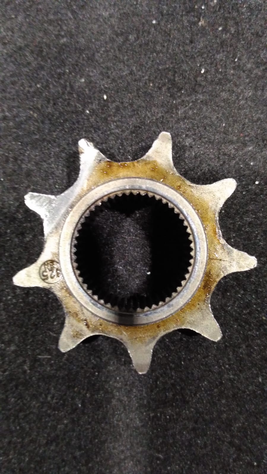

Dopo tanti tentativi la scatola l'ho fatta saldare, mentre la catena l'ho trovata in un negozio di ricambi per moto.... Che fatica... Ora mi resta da ripristinare il dente mancante del pignone.... Voglio provare a
Riportarla e sagomarla...

Scatola saldata, ingranaggio riportato...

Hai fatto un bel lavoro ma a vista i denti del pignone sono molto "aperti" e la gola è allargata.alby4everR ha scritto:
La catena che hai preso che passo ha? Hai controllato a vuoto la sovrapposizione? quanti denti lavorano contemporaneamente? Saluti
- Messaggi : 9015
Re: cambio trattorino che gratta
La catena all'interno non ha molto gioco, penso nella norma, il pignone lavora con 6 denti contando i due più esterni della catena, per capirci i primi che fanno presa sulla catena.
