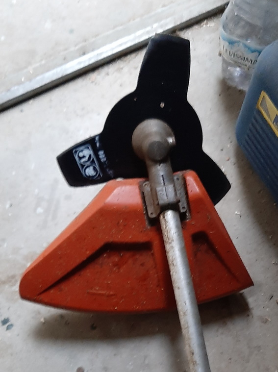

Stamani in 3 ore ho levato mezza macchia e mi posso contentare. La lama l'ho anche riaffilata perché avevo preso dei sassi e la punta scheggiata per adesso l'ho lasciata in quel modo. Poi, man mano che la riaffilo alla fine la rottura sparisce.pw31 ha scritto:col disco a 3 punte a un macchione fai poco...specie se è il "coltello da boscaglia", già va un po meglio quello "tuttofare" con le tre estremità piatte, parlo per esperienza.
Comunque la lama è questa:
Poi, considerando che il motore è solo di 25cc, non potevo pretendere di più e ci ho tagliato anche rami di 3 cm e ce la fa bene.
Piuttosto, mi sono reso conto della pericolosità di questa lama: non è come nella motosega, che appena si spegne la catena si ferma, qui la lama continua a girare per inerzia alcuni secondi. Ma penso sia normale... anche se, nel caso succeda qualcosa, lei continua a trinciare. Va bè che appena tocca qualcosa si ferma subito; ma penso a quando tocca una gamba o altre parti del corpo...

Come il "rastrello rimane a casa"... io con la lama di cui ho messo l'immagine, di macchia ne ho levata tanta e in poco tempo, ma poi altrettanto tempo (anzi molto di più) mi c'è voluto per tirarla via e ammontinarla con il rastrellopw31 ha scritto: certo la soddisfazione di distruggere una striscia di 100m*4/5 di rovi vecchi in 2 mezze giornate,è stata davvero tanta...e il rastrello rimane a casa...

Giovanni,
La lama che hai messo tu in foto non è per niente adatta ai rovi, è una lama da erba. E il decespugliatore, se hai scritto essere un 25 cc (di cui non so se hai scritto il modello) lo è ancora meno.
Ferrari tractor ti ha mostrato la lama corretta per il tuo lavoro, prova con quella. L' ideale sarebbe un buon 30 35 cc...ma probabilmente riesci lo stesso nell'intento , rastrellando molto meno (si usa dall' alto verso il basso, per lo più)

Il decespugliatore è un Husqvarna 225L, però con quella lama andando a tavoletta ci si fa bene a tagliare anche i rovi. E sicuramente il "rovino" non ce la farei a tirarlo. Poi riguardo, di andare dall'alto verso il basso, non ho capito se il decespugliatore va ruotato di 90°... ma se ho capito bene come taglia penso di no, giusto? Dove potrei vedere questo "rovino" all'opera? Hai un link di qualche video?luca31 ha scritto:Giovanni, La lama che hai messo tu in foto non è per niente adatta ai rovi, è una lama da erba. E il decespugliatore, se hai scritto essere un 25 cc (di cui non so se hai scritto il modello) lo è ancora meno.
