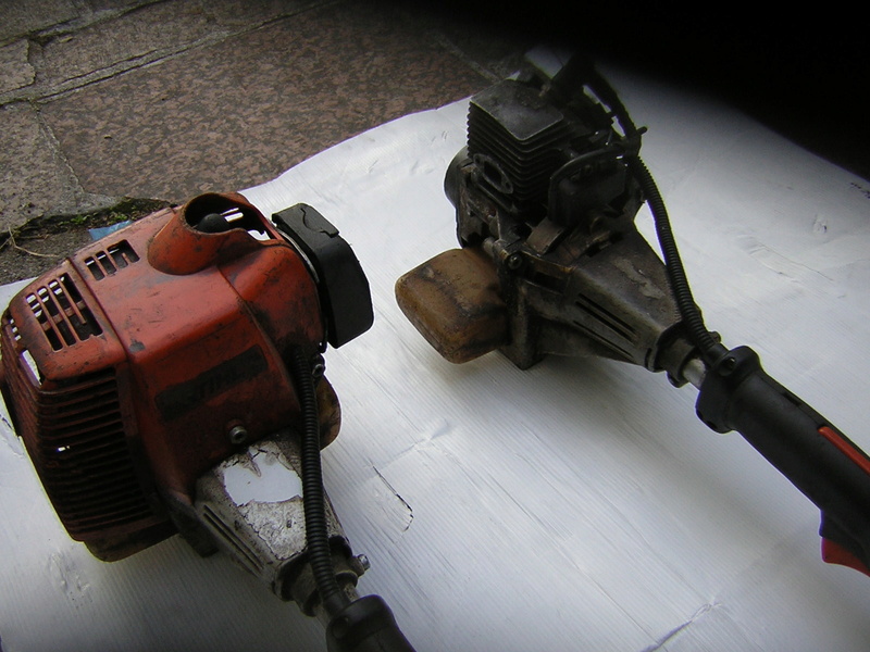

DECESPUGLIATORI HOBBISTICI - Pagina 7 Empty Identificazione decespugliatore Stihl
Messaggio  falcetto Ven Ott 13, 2017 3:24 pm
Avrei bisogno di conoscere il modello esatto del dece Stihl mostrato in foto. Sono identici e vorrei tentare di ricavarne uno funzionante.
L'asta è da 25,4 mm (1"), probabilmente di origine USA e non ha impugnatura, ma solo un manicotto scorrevole in plastica. Alberino con terminale quadro. Ringrazio e saluto
DECESPUGLIATORI HOBBISTICI - Pagina 7 Dscn1111
DECESPUGLIATORI HOBBISTICI - Pagina 7 Dscn1112
DECESPUGLIATORI HOBBISTICI - Pagina 7 Dscn1113
Messaggi : 9262
DECESPUGLIATORI HOBBISTICI - Pagina 7 Empty Re: DECESPUGLIATORI HOBBISTICI
Messaggio  Laser Ven Ott 13, 2017 6:35 pm
stihl fs 85 r... forse...
Laser
Messaggi : 213
Data d'iscrizione : 06.11.16
Messaggio  belcanto Ven Ott 13, 2017 7:03 pm
Salve Falcetto.
L'aspetto esteriore è identico al mio FS 85:
25,4 cc ; corsa 34 mm ;alesaggio 28 mm ; 0,95 KW
L'asta di un pollice era comune a molti decespugliatori dell'epoca,commercializzati ovunque.
Se è lui si tratta di un ottimo piccolo decespugliatore,molto longevo e piuttosto potente per la cilindrata,il mio è di fine secolo.
Sicuramente manca l'impugnatura anteriore perché il manicotto esistente è solo un distanziale per evitare che l'impugnature sia posizionata troppo vicino ai comandi,per ragioni di sicurezza.
Messaggi : 3539
Età : 78
Messaggio  falcetto Sab Ott 14, 2017 6:18 am
Grazie boys per le info! Settimana prossima mi dedicherò al tentativo di recupero. Saluti
EDIT 20.38: da navigazione sul web pare proprio che sia della famiglia FS75-80-85 con collocamento nella serie pro anche se di piccola cilindrata.
Belcanto: hai invertito i valori di alesaggio-corsa.
Buona serata a tutti
Messaggi : 9262
