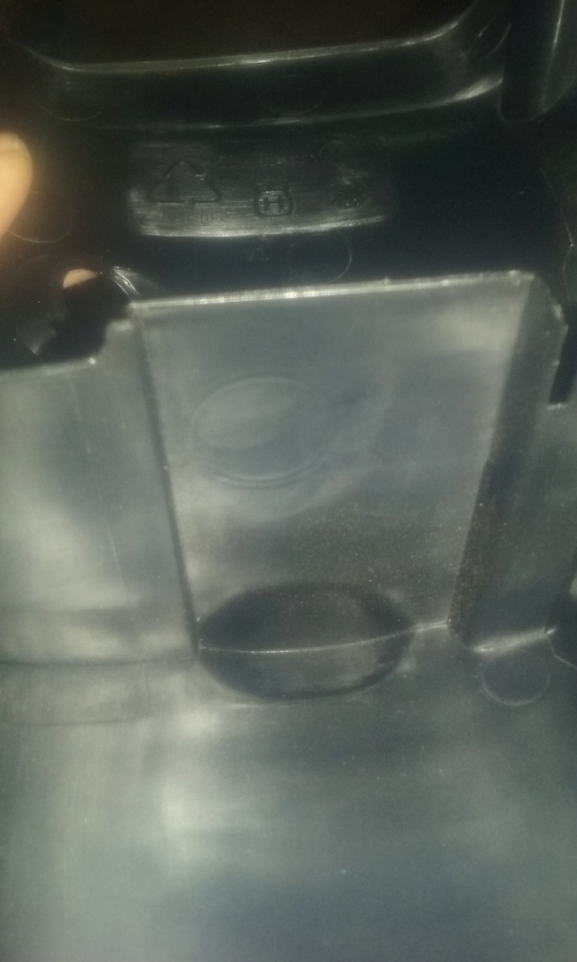

La motosega è una Jonsered 2255, il manuale l'ho consultato ma non ha aiutato.
Queste sono le foto fronte e retro, spero ci capiate qualcosa.

Il manuale è chiarissimo e prevede di togliere il tappo dal foro.
Foto non chiarissime per i non addetti ai lavori. Vado un po' a buon senso e ipotizzo che hanno deciso che non serve e hanno "accecato" il foro precedentemente previsto nello stampaggio del coperchio.
Prova a chiedere al rivenditore. In ogni caso stiamo andando verso la primavera ....e hai almeno 8 mesi per chiarire. Saluti

Allora è come sospettavo, mi sembrava strano fosse così difficile da togliere visto che sul manuale appare come una cosa da niente.
Comunque per sicurezza chiederò al rivenditore
