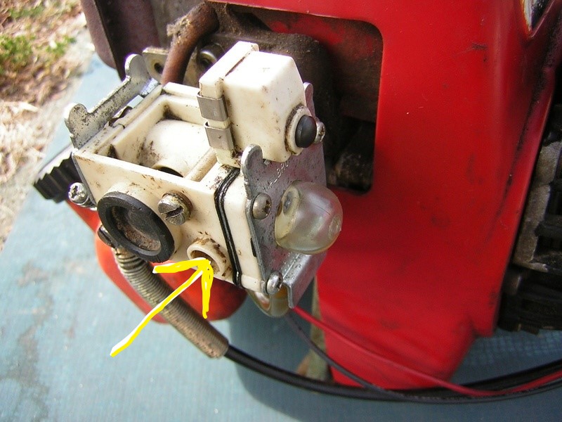

Alessio mi prareva di essere stato abbastanza chiaro nella descrizione la vite non c'è più si è svitata a tal punto da cadere per terra quindi è persa non capisco come sia stato possibile nel senso si sarebbe dovuto sentire un cambiamento dei giri del motore prima che che si svitasse del tutto, il decespugliatore era di mio padre che non usa più ne usa un altro oleomac che presumo farà la stessa fine a parte la vite ci sono due piccoli problemi da risolvere tipo manca il filtro dell'aria in spugna anche quello perso e il secondo tubetto della benzina di ritorno che invece di essere infilato nel serbatoio e fuori e quando si usa il primer la miscela va a terra ma nonostante tutto il motore parte bene come dicevo nel post quindi io chiedevo se si poteva reperire questa vite che è fondamentale per farlo andare come si deve
allego foto del decespugliatore presa da questo forum lo aveva postato Falcetto che aveva riesumato un decespugliatore identico al mio metto una foto anche se noto che la vite di cui parlavo manca anche qui evidenziato dalla freccia in giallo
quindi adesso grazie alle foto trovate sul forum posso essere sicuro di avere un efco 220

Poiché ti sei impegnato nella ricerca all'interno del Forum ti meriti qualche info aggiuntiva.
La vite di regolazione della miscela c'è anche se nella foto di qualche tempo fa non si vede. E' una classica vite con punta conica e molla di ritegno. Filetto americano...
Per il filtro devi arrangiarti come ho fatto io. Saluti

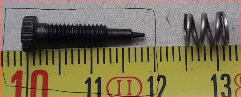

Ma grazie Falcetto adesso sono soddisfatto per il filtro avrei fatto sicuramente così come te ma rimane il fatto dove la trovo questa benedetta vite su internet ho cercato ma ho trovato solo questa ma mi sembra non adatta
Ascolta Falcetto mi è venuta un idea che potrebbe sembrare folle, visto che ho un piccolo tornio per metalli per altro da me autocostruito con buona precisione nelle piccole lavorazioni, la potrei costruire se mi mettessi gentilmente le misure della vite con tutti i vari diametri e lunghezze se puoi essere così gentile

Eccoti foto con le misure prese con calibro digitale centesimale e contafiletti.
- lunghezza totale: 19 mm
- diametro esterno filetto: 3,45 mm
- passo filetto: 40 filetti/pollice (molto vicino a 0,65 mm metrico)
- diametro e lunghezza cilindrico tra punta e inizio filetto: 1,94 mm x 3,5 mm
- diametro esterno e lunghezza molla: 5,4 mm x 7 mm
Per la conicità della punta non riesco a darti nulla. A mio parere fai una ricerca da qualche riparatore e la puoi recuperare da qualche vecchio carburatore dismesso. Good luck.
