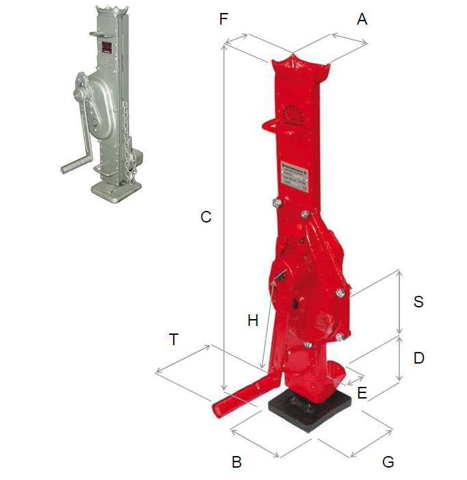

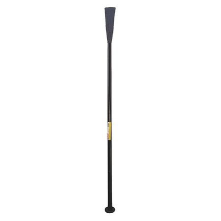

ciao, premetto che non sono un collega boscaiolo taglialegna, ma ho un terreno e dovrei effettuare dei lavori, sono calabrese, ed ho ereditato un piccolo podere, lo vorrei usare come passatempo. a questo scopo mi servirebbe una binda ed un grosso palanchino a leva, di quelli che usavano i ferrovieri per sistemare le rotaie, erano a sezione esagonale da un lato avevano l'unghia forgiata tipo cuneo, dall'altra la punta accuminata, erano molto pesanti ed avevano una lunghezza di circa 2 metri, mi occorre per scardinare i macigni dal terreno, poi mi servirebbe una binda è tipo un grosso crick tipo quelli dei ferrovieri, per sollevare i binari, mi servirebbe per estrarre ceppaie di arbusti( robinia ed altre essenze) che sono nel terreno , mi dicono che esistono due tipi di binde una a cremagliera e pignone tipo ferrovia, ed uno a leva ed arpionismo tipo farm jack che usano i fuoristradisti per recuperare i fuoristrada dall'impaccio, non so quale scegliere, sapreste fornirmi suggerimenti grazie

guarda che i piedi di porco li fanno ancora... se non ne trovi di lunghi prendi un ferro da armatura da 20mm o da 30mm e ci fai la punta con la smerigliatrice, oppure ti trovi un fabbro che te lo fa di forgia sempre partendo da un ferro da armatura.upupa ha scritto:i palanchini non si trovano piu in commercio

Ciao,ho usato la binda tipo "farm jack" in più di una occasione,secondo me è molto più adatta al lavoro che vuoi fare rispetto a quella a manovella di cui metti foto.A parte i costi differenti,devi anche valutare il fattore rischio:la binda è molto potente.ma va usata con accortezza,il manico non deve mai essere lasciato libero di fare i suoi movimenti,perchè può scattare senza che uno se lo aspetti,se si trova in posizione orizzontale e variano le condizioni di carico sui denti di tenuta.Se riuscissi a fartene prestare una potresti provarla e prendere un pò di dimestichezza.Quanto ai "leverini"di grosse dimensioni,prova a veder questi:
http://www.angelo-b.com/prodotti/agricoltura-e-giardinaggio/vanghe/barramina-ottagonale-forgiata
http://www.angelo-b.com/prodotti/agricoltura-e-giardinaggio/vanghe/palo-da-vigna-kg
Non che tu debba per forza prendere questi di AngeloB,ma giusto per farti capire cosa potresti usare.Mi sembra strano che in zona nessuno ne abbia uno,magari abbandonato in angolo della cascina,normalmente nei poderi se ne trovava almeno uno..

Sì,secondo me è meglio la binda "da fuoristrada",nel senso che ha una possibilità di utilizzo più ampia;vero che i costi sono superiori,ma vero anche che poi ti resta e può essere usata per altri scopi.Il disegno che posti(binda a cremagliera+ cric a rotelle)è un'idea buona,ma secondo me bisogna essere in due,mi è sembrato di capire che tu intenda fare i lavori da solo..Se hai una saldatrice puoi indubbiamente fare ciò che dicevi e crearti l'utensile adatto.Quanto all'usato,si trovano abche delle occasioni interessanti.Ti mando un MP,al quale non potrai rispondere credo,ma non è un problema.

Se si ha la possibilità ci cimentarsi nel faidate, forse si potrebbe anche pensare di costruire una struttura in profilati saldati o imbullonati che alloggi un cric idraulico a bottiglia, che si trova a prezzi modesti...
