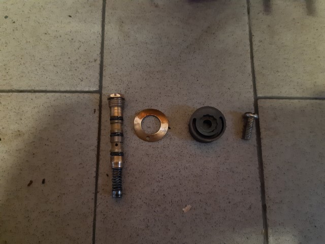

Buonasera a tutti, per effettuare la pulizia ho smontato la pompa dell'olio di una vecchia motosega Echo CS 302. Prima di smontarla funzionava, adesso non riesco a capire perché a barra smontata non riesco a vedere fuoriuscire l'olio. Qualcuno riesce a darmi qualche indicazione per rimontarla nel modo corretto?

Prova a postare la foto almeno vediamo di cosa si tratta

Grazie per l'esploso, lo conoscevo ma purtroppo non mi è di aiuto.
Metto qualche foto
Ci ho pensato un po' su, vediamo se la mia teoria è corretta.
La rotella in plastica nera che regola la quantità di olio emessa dalla pompa ha un incavo il cui fine corsa è fissato dal perno sul corpo della motosega e questa stessa rotella fa ruotare il corpo della pompa che se viene avvitata emette maggiore quantità di olio e svitandola diminuisce il flusso di olio.
Se questo è corretto e se tutto funziona, a motosega accesa dovrei avvitare il corpo della pompa fino a fine corsa, lo svito fino a vedere il flusso di olio in quantità e a questo punto ci fisso sopra la rotella facendo coincidere il fine corsa con il perno sul corpo.
Non so se sono riuscito a spiegarmi e se sia la procedura corretta.
Ditemi la vostra opinione
Metto qualche foto

Quello che hai scritto mi pare corretto e sensato , solo una cosa , mi pare di avere capito che se sviti secondo il tuo parere la quantità di olio erogata è minore ma se è come la mia oleomac, che ha una pompa mooolto simile , la quantità é maggiore

Forse non si vede bene, ma nella prima foto sulla rotella c'è una freccia che indica l'aumento del flusso con rotazione destrorsa, anche se normalmente dovrebbe essere il contrario, cioè in genere i rubinetti si chiudono ruotandoli a destra.

Si concordo l'importante che funzioni poi se si apre a destra o a sinistra è una cosa secondaria

Ho risolto, il filtro interno al serbatoio dell'olio era sporco. È bastato dargli una soffiata con aria compressa e l'olio è tornato a fluire normalmente.

Meglio così con un po' di impegno è tornato tutto a posto
