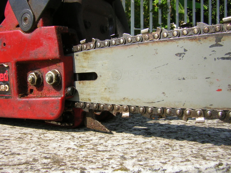

Vite tendicatena frontale esterno.

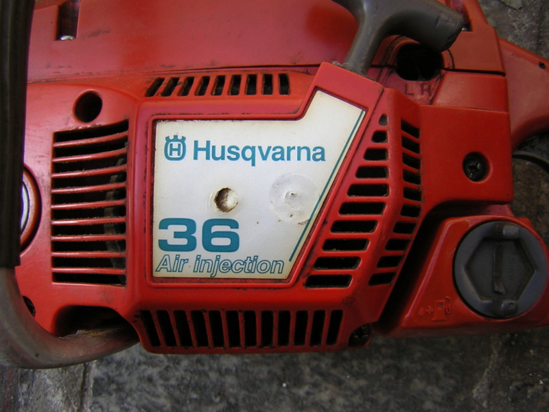

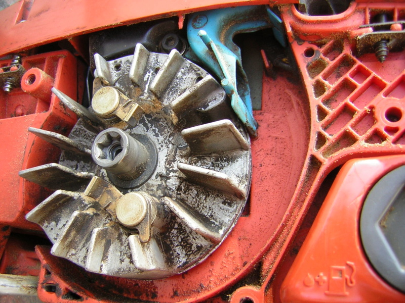

Jonsered lo chiama "Turbo" e Husqvarna "Air injection". Una parte della ventilazione prodotta dal volano è convogliata nel vano carburatore, generando una apprezzabile pressione che dovrebbe dare aria pulita al filtro aria.
Qualcosa fa. E' il raccordo a pipa azzurro della seconda foto.
All'atto pratico quella che ho definito come "pigrizia" non è altro che una breve esitazione a prendere immediatamente i giri. Si risolverebbe aprendo ulteriormente la vite L ma poi rimane troppo grassa al minimo.
