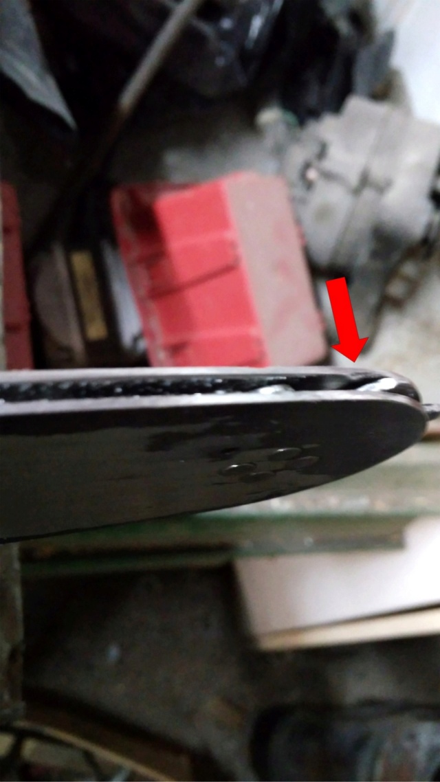

la barra l'ho spianata,non so se ho fatto bene:
è rimasta una sbavatura dentro il canale,freccia rossa,come si leva? il canale non l'ho controllato,domani controllo, la catena è questa
alla fine magari la barra andrà buttata,è per imparare,sempre nel limite della sicurezza,a recuperare qualche pezzo di ricambio prima di buttarlo via,grazie

Re: Barra consumata
Non so se verso la stella di rinvio sia stata abbassata troppo per quanto riguarda la catena non riesco a valutare , ma dalla tastiera sembrerebbe andare bene

Re: Barra consumata
allora la parte meglio della barra è 3mm, dove era consumata è quasi 3,5mmfalcetto ha scritto:Hai controllato di quanto si è allargato il canale di scorrimento? Se la catena ci balla dentro lateralmente in modo indecente non perderci tempo. Rovinerai anche le pinne della nuova catena. Saluti

Re: Barra consumata
Hai capito che ti sei risposto da solo vero?
Dentro quel canale ci deve scorrere la pinna della catena che sarà 1,3 o 1.5 o al massimo 1,6 mm se è una Stihl. Il brutto vizio di non scrivere mai marca e modello della macchina.....
Buttala via! Proprio oggi mi è arrivata una barra nuova da 45 cm, passo .325" x 1,3 mm e l'ho pagata la bellezza di 22 Euro consegnata a casa! Saluti

Re: Barra consumata
la barra è di un'Alpina A400 l'ho scritto sopra,ripensandoci, misurando il canale credo che ho fatto una stronzata,il calibro l'ho usato come si usa per la profondità,in orizzontale,solo che l'ho appoggiato alla parte esterna della barra,l'ho fatto scorrere fino a toccare il canale interno opposto, grazie,saluti

Re: Barra consumata
E allora ricominciano dall'inizio:
- la tua barra dovrebbe avere un canale da 1,3 mm per catena 3/8" piccolo.
- inserisci la catena nella barra e verifica se "scarroccia" a destra e sinistra.
- prendi il codolo di una punta da trapano da 1,5 mm e controlla se ci scorre dentro o fa fatica.
PS: ho ricaricato le tue foto come dovrebbero essere (non miniature)

Re: Barra consumata
ho rottamato sia la barra che la catena,non è che la catena aveva tanto gioco nella barra,ho visto una volta montata e tirata che non rimaneva dritta sulla barra,tende verso destra,guardandola da sopra si vede il canale sinistro scoperto,come se o la barra o la catena si sono consumate da una parte,non so se mi sono spiegato,comunque per sicurezza oe ho rottamate,grazie a tutti,saluti
