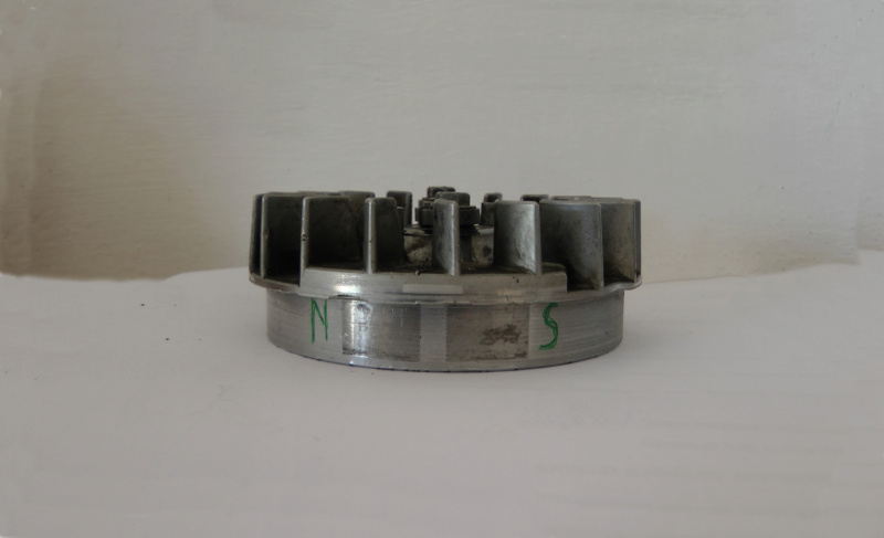

Rileggendo la sopreddetta il dubbio pùò sorgere sul volano, ho smontato una mia motosega Echo, il magnete è uno solo con le due polarità Nord e Sud in rotazione si presenta prima il Nord. L'attrazione nonostante i 50 anni è elevata, avvicinando un dado da 13mm appoggiato su un foglio quadrettato viene attratto dalla distanza di 17 mm. Ti allego la foto. Puoi smontarlo e fare delle prove. Ti saluto.tizzi52 ha scritto:Purtroppo ancora nulla.Che la bobina sia funzionante non c'è dubbio perchè nuova e con gli stessi valor4i della vecchia.
Provata con il tester noto che dal contatto sulla bobina al nucleo centrale della candela l'impulso arriva regolarmente ed è lo stesso che arriva alla pipetta portacandela.Ti rinnovo la domanda:è possibile che il problema sia costituito dalla differente attrazione dei magneti dello statore???.Quello centrale è molto più potente dei 2 laterali.Grazie per la tua pazienza.

buongiorno Eugenio bonac
sono ancora qui a disturbarti con un altra domanda:Vedo dalla foto che tu hai postato che il tuo volano presenta solo 2 magneti.Nella foto del mio volano,che posto di seguito,si puè notare che i magneti sono 3.I due esterni hanno proprietà magnetica quasi nulla mentre quello centrale è molto più potente.Ritieni possa essere parzialmente smagnetizzato e da questo possa dipendere la mancanza di produzione di corrente sufficiente per scoccare la scintilla?
Resto in fiduciosa attesa del tuo competente parere e ti ringrazio.

Premesso che non sono un competente ma conosco un po' di elettrotecnica, per generare una forza elettromotrice in una bobina occorre farla attraversare da un flusso magnetico in movimento. Il flusso della calamita sul volano si trasmette al pacco di lamierini dove sono avvolti i due avvolgimenti in rame, e qui viene generata anche l'alta tensione che genera la scintilla nella candela.
Il sistema a tre poli che hai sul tuo volano potrebbe essere costituito da una calamita (magnete) formato a mo' di m dove la gamba centrale potrebbe essere un nord e le due laterali due sud. Oppure, più probabile da tre calamite di cui le due laterali con capacità magnetizzante più bassa es sud e la centrale più efficiente nord.
La cosa strana è che i due sud dovrebbero avere una forza di attrazione simile a quella centrale, poichè con un solo polo funzionante non si generano magnetismi utili.
Mi dispiace ma credo non sia fattibile la rimagnetizzazione, pertanto pare che la soluzione sia nella sostituzione del volano.
Saluti.
Ripensando alla struttura del magnete e supponendo che sia formato come una m mi pare giusto affermare che il flusso magnetico presente nella gamba centrale, dividendosi in alto nei due bracci a dx e a sx diventa in questi la metà.
Potrebbe essere la spiegazione della ridotta forza nelle due calamite laterali.
Saluti.

Sempre e comunque grazie.Vedrò di trovarne uno usato a buon prezzo.
