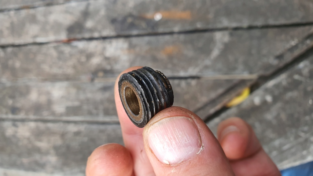

E' la seconda volta che resto senza olio di domenica e... patatrac !
In realtà quest'ultima volta, l'olio buono l'avrei avuto (mai più senza) ma un maledetto ratto ha deciso di rosicchiarmi il contenitore svuotandolo
Lavori iniziati sabato e non interrompibili, morale corsa al solito supermaga (francese) e acquisto olio con l'intento di usarlo, svuotarlo la sera e sostituirlo con quello buono lunedì.
Ecco, sono bastati 4 pieni e ciao ciao pompa. Comprato olio buono, procedo con sostituzione.. eccomi quindi al dunque:
Recupero pompa olio da altra 39.39 che sto pian piano rimettendo in funzione (kit membrane carburatore, candela, filtri e altre minuterie).
Smonto quindi la frizione e ho una prima GROSSA sorpresa. Alla girante (o vite senza fine) manca (fusa?) la parte che si innesta sul pignone. Vedasi foto:
Originariamente sarebbe dovuta essere così:
Piuttosto stupito, smonto la pompa e valutato il suo pessimo stato, decido di continuare con la sostituzione.
Rimonto il tutto e accendo. Dopo una trentina di secondi a tutta birra, seconda GROSSA sorpresa.. vedo fumo.
Guardo meglio, smonto e vedo che la plastica della girante è sfilacciata
Quindi mi fermo.
Che diavolo sta succedendo ?
Da cosa può dipendere ?
Grazie 1000 !

Da controllare:
- la pompa gira libera? Perché mancano le 2 viti di fissaggio?
- si infila la vite senza fine e si controlla che in rotazione non sfreghi sul corpo pompa. Manca forse una rondella di rasamento interna sull'albero a contatto della vite?
- si infila la campana innestando correttamente i denti nelle scanalature vite senza fine.
- si avvita a fondo la frizione e si controlla che la campana giri libera sull'albero con 0,5-1 mm di scorrimento laterale (non forzato e non troppo lasco per non perdere l'aggancio alla dentatura vite senza fine)
Se è tutto come elencato e si ripete il problema, abbiamo a che fare con materiale scadente.

nel rimontarla le ho 'dimenticate'falcetto ha scritto:Da controllare:
Potrebbe essere che, non essendo la pompa ben vincolata al corpo macchina abbia 'spinto' sulla girante causando lo strisciamento ?
Avevo controllato. Sembrava ok.falcetto ha scritto:- si infila la vite senza fine e si controlla che in rotazione non sfreghi sul corpo pompa. Manca forse una rondella di rasamento interna sull'albero a contatto della vite?
Fatto.falcetto ha scritto:- si infila la campana innestando correttamente i denti nelle scanalature vite senza fine.
non sono sicuro di aver ben compreso. Per scorrimento laterale intendi 'scostamento' rispetto al centro dell'asse ?falcetto ha scritto:- si avvita a fondo la frizione e si controlla che la campana giri libera sull'albero con 0,5-1 mm di scorrimento laterale (non forzato e non troppo lasco per non perdere l'aggancio alla dentatura vite senza fine)
Ho comprato pompa e girante nuova...

1. Possibile. In caso di pompa duretta la vite senza fine tende a "tirare".bubugian ha scritto: Potrebbe essere che, non essendo la pompa ben vincolata al corpo macchina abbia 'spinto' sulla girante causando lo strisciamento ?
2. La campana deve "scorrere" a vuoto orizzontalmente sull'albero. 0,5-1 mm va bene ma non di più.

Sostituita pompa e vite senza fine va che è un gioiellino.
Grazie.
