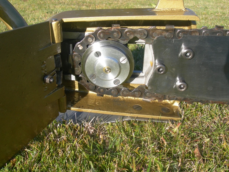

finita oggi la landoni ms2
particolare catena anche questa e originale landoni ezio
appena trovo un tronco abbastanza grande e un altro operatore metto un video
ciao a tutti
ciao a tutti

Re: Restauro Landoni MS2
condivido in pieno...l'unica cosa strana sono i rivetti della catena sembrano privi della parte sporgente...peppone ha scritto:stupenda franco: un restauro magistrale. complimenti
e stata dura ma ne e valso la pena
i rivetti sono smussati perche vanno all interno della barra
la catena e doppiamente guidata

molto bella e ben rifinita ,particolare il sistema a catena per avviarla. prossimo restauro ?

Grande Frozik!!!! dire stupenda è dire poco!!!! ho visto che monta un pistone a deflettore....
- Messaggi : 9481
si come quello delle vespe 150 dell epoca
e con tre fasce
io su motoseghe non ne avevo mai visti
e con tre fasce

Magnifica Frozik, complimenti per il restauro! Non ti smentisci mai. Il pistone dato il basso numero di giri monta 3 fasce di elevato spessore. Il deflettore sul pistone e la testa del cilindro sagomata servono per un lavaggio a fasi unidirezionali tipico dei vecchi motori a 2 tempi, compresa la vespa. Una vera chicca!
