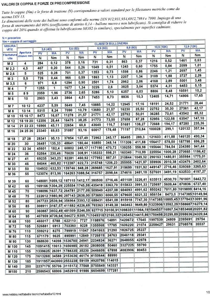

Messaggio  cpstihl Ven Nov 29, 2013 9:23 pm
Quanto serriamo i dadi di bloccaggio della barra?  Img04710
spero sia utile

Utilissimo.grazie.....i dadi e i prigionieri in questione sono dei 8.8. un saluto.Tony.free

Qualcuno sa spiegare come si usa quella tabella nella pagina precedente. Non cito perchè si prende mezza pagina, ma di tabella c'è ne è solo una dunque.
Vi sono i vari tipi di vite ma non vedo indicato il passo della stessa. Poi nella colonna a fianco vedo riportati i valori in mm delle bussole o chiavi per aprire o stringere il dado.
Dopo di che nella parte "classi di bulloneria" cosa ho? Io ho interpretato come tipi diversi di bullone che posso montare sulla stessa vite, che differiscono per la coppia di chiusura. Ma il carico in N, di trazione o compressione suppongo, a cosa fa riferimento?
Qualcuno può spiegarmi gentilmente?? Very Happy

Messaggio  Tony.free Sab Nov 30, 2013 10:34 am
prendi ad esempio il passo M8, filetto 8 mm, usato su chiave da 13 e 14 mm, nella colonna classi di bulloneria 8.8 e' la vite standard, dove incrociandi con la linea M8 leggi la forza di torsione sopportata in Nm (25.50 Nm) pari a circa 2.55 kgm, mentre in N dovrebbe essere la forza di snervamento ( 16230 N).tanto so' e tanto spiego.un saluto. Tony.free

Messaggio  falcetto Sab Nov 30, 2013 10:35 am
Focalizzati sulla riga M8:
- la chiave standard per il dado è 13 mm ma i giapponesi utilizzano il 12 mm.
- per una vite classe 8.8 (classe medio-alta) la coppia di serraggio prescritta (per filetto MA, 1,25 mm) è 25,5 Nm (o 2,5 Kgm arrotondato).
- le colonne PV indicano la forza di snervamento (deformazione iniziale del materiale).
- kgm=Nm/9.81

Messaggio  Anto86 Sab Nov 30, 2013 11:42 am
Ok, ora è tutto più chiaro! Dunque una volta scelto di diametro della vite utile si può scegliere una vite più o meno robusta a seconda dell'applicazione.
Piccolo OT:
Tengo a precisare, dato che non per forza è una cosa scontata e c'è chi può trovarsi spaesato, che il passaggio da "N*m" a "Kg*m", si basa sulla concezione del "chilogrammo forza", che è la forza esercitata su una superficie da una certa massa; tale forza si ricava come "massa * accelerazione di gravità".
Ad esempio, quando si esprime in questo caso una coppia di 2.5Kg*m, i 2.5 Kg non sono 2.5 Kg di patate, ma sono la forza che dobbiamo esercitare per trasportare in un sacchetto questi 2.5 Kg di patate. Very Happy
