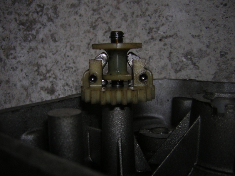

Ciao a tutti mi hanno regalato una motozappa vantage 35 solo che ha il regolatore centrifugo rotto non saprei dove poter recuperare il ricambio ... suggerimenti x cortesia?

Ricambi tecumseh usati li trovi da qualsiasi meccanico riparatore o rivenditore.Se vuoi puoi postare una foto.

...confermo che i ricambi sono alla portata di qualsiasi rivenditore ma.... io ho lo stesso motore ma non è dotato di regolatore centrifugo.

indirizzi? siti ? numeri di telefono? di posti dove riuscirei a trovarlo
https://i.servimg.com/u/f74/17/12/03/45/dscn0325.jpg

Basta che vai da un riparatore della tua zona: te lo può procurare.

lovato ha scritto:...confermo che i ricambi sono alla portata di qualsiasi rivenditore ma.... io ho lo stesso motore ma non è dotato di regolatore centrifugo.
ho controllato....... c'è.........

A mio parere non è rotto ma hai le massette fuori sede. Guarda qui sotto come dovrebbe essere. Le massette non devono uscire dal piattello scorrevole sul perno.dragocane ha scritto:https://i.servimg.com/u/f74/17/12/03/45/dscn0325.jpg
Se escono con piattello tutto in alto devi mettere una rondella sotto al Seeger superiore in modo da limitare l'escursione. Saluti

Non sono le foto del mio pezzo.... il mio si è squagliato x metà e si sono staccate le massette

drago...: tu hai messo questa foto:
Se non è rappresentativa del tuo problema, serve solo a mettere tutti fuori strada.
Se non lo trovi da nessuna parte (e mi sembra molto strano...) mandami un messaggio privato e te lo regalo io (ma con spese di spedizione a tuo carico).
L'importante è che l'alberino piantato nel carter sia ancora al suo posto e integro, come pure i 2 anelli Seeger.

Ciao senti ho un dubbio sulla posizione delle massette non hai una foto o un disegno spaccato del motore per vedere la giusta posizione?

3 messaggi sopra il tuo....
https://lamotosega.forumattivo.com/t14131-motozappa-tecumseh-vantage-35#156037
