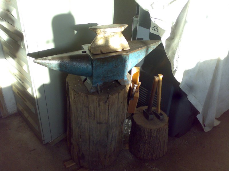

Messaggio  ferrari-tractor Dom Nov 23, 2014 8:44 pm
queste le mie:
INCUDINI E SIMILI - Pagina 2 07112010
Quella sopra è un ex binario ferroviario, quella sotto l'ho presa recentemente e dovrebbe essere 90kg (c'è un 90 stampato sulla faccia di dietro)
Messaggi : 13662
INCUDINI E SIMILI - Pagina 2 Empty Re: INCUDINI E SIMILI
Messaggio  mesodcaburei Dom Nov 23, 2014 8:49 pm
Alla faccia dell' incudine...che legno hai usato per il ceppo?
Messaggi : 2353
Messaggio  ferrari-tractor Dom Nov 23, 2014 9:01 pm
quel legno ha una storia... è penso di rovere (pesa) ed era di un mio zio, ed aveva sopra una bella incudine più piccola da 50-60kg circa.
Alla sua morte, mio padre l'ha presa, ma poi l'incudine l'ha voluta un altro mio zio (buonanima anche lui) che ha fatto il diavolo a 4 per averla... ed alla fine è rimasto solo il ceppo.
L'incudine poi l'ho trovata qui vicino dove un signore aveva comprato una cascinetta dove c'era un fabbro e doveva sgombrare (mi mangio ancora le mani per non aver preso anche la grossa forgia)
Messaggi : 13662
Messaggio  Drago 100 Dom Nov 23, 2014 11:02 pm
È un FZA l'incudine? Io ne ho una da 60 kg dello stesso colore, comprata nel 2001 (all'epoca costavano 12000 lire al Kg) Poi ne ho altre (una da 30 Kg, una da 95 ed una da 2,5 kg) ma la migliore come acciaio è quella da 60
  INCUDINI E SIMILI - Pagina 2 Immagi10
Messaggi : 1062
Messaggio  Dan56k Lun Nov 24, 2014 8:05 am
Bella bestia Ferrari... Anche il ciocco è notevole, e la sagomatura della rotaia è eccezionale. Anche io ne ho un pezzo piccolo che uso come mini incudine ma è solo tagliata. Peccato per la forgia, avresti potuto farci dei bei lavoretti!
