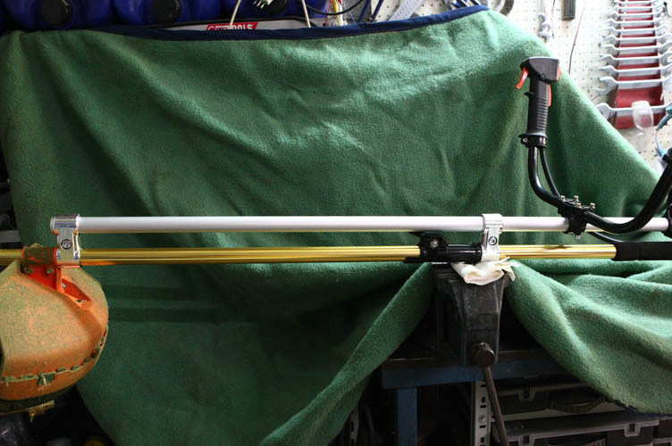

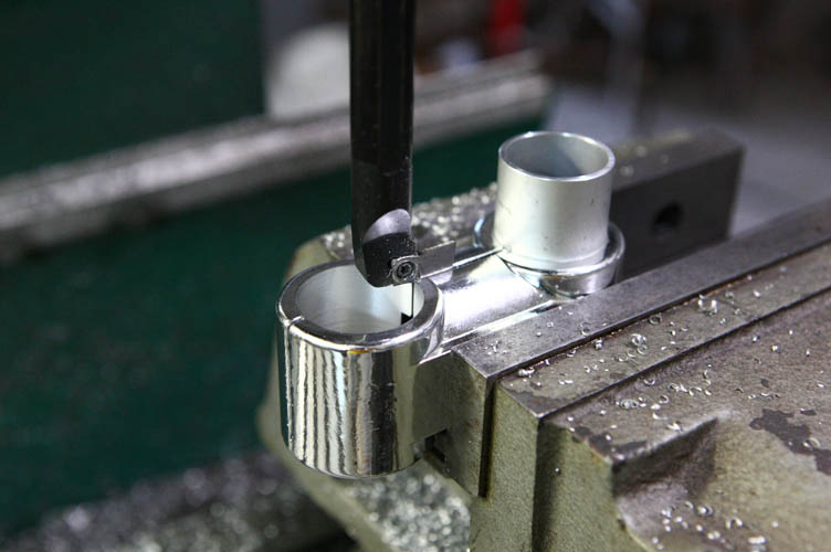

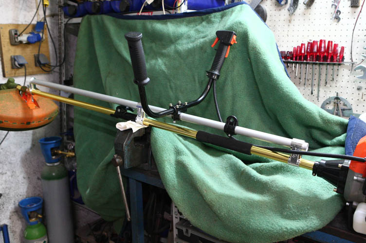

Oggi dopo qualche ora di utilizzo ho iniziato a percepire un leggero aumento di rumorosità proveniente dalla coppia conica. Mi fermo e controllo la presenza di grasso all'interno della testina. Tolta la vite noto l'assenza del grasso. Lo riempio e riparto, tutto ok, il rumorino scompare con la speranza che non si siano rovinati gli ingranaggi.
Quando mi è arrivata è stata la prima cosa che ho controllato, tolsi la vite e vidi il grasso dietro di essa ma molto probabilmente ne era stato caricato pochissimo.
Quindi consiglio di fare il pieno anche se sembra che sia già rifornita.
Il motore spinge bene mentre l'asta è un pò deboluccia e temo per la sua integrità ogni volta che batto la testina per far fuoriuscire il filo e così ho deciso di eseguire una modifica che oltre a far divenire l'asta granitica mi permette anche di sollevare i punti di attacco di 6cm (i decespugliatori non sono fatti per persone alte 2m). Il prezzo da pagare è un aumento di peso di circa 500g.
Mi è capitato poi che al riavvio dopo una sosta il motore non prendesse giri e tartagliasse alchè ho pensato: "alè! ci siamo, è già cotto" invece mi accorgo che inavvertitamente ho parzialmente chiuso la farfalla dell'aria per l'avviamento che ha il comando attaccato alla cordina della messa in moto e coi guanti è facile urtarla.

A mio sindacabile avviso questo decespugliatore ha bisogno per funzionare come si deve di una buona dose di sensibilità meccanica altrimenti alcuni componenti rischiano di durare veramente poco.

mamma mia, che razza di rinforzo. Avrei visto meglio 2 tubi di misura che rivestissero il gambo originale ..
Il mio procede bene, i grossi limiti sono i p'articolari, per il resto il motore è superiore alle aspettative, tutto sommato.

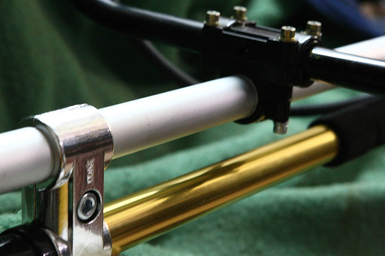

@ Coglians79
Il grosso problema di flessione risiede nel giunto intermedio ed anche se reintubavo i 2 pezzi il punto più debole sarebbe rimasto. L'ho fatto ieri sera in un paio d'ore con del materiale trovato all'obi sabato pomeriggio.

Scherzi a parte volevo prendere un dece motorizzato kawasaki th48 ma i prezzi si aggirano ai 400euro con asta e coppia conica di qualità sicuramente non all'altezza del motore e le cose ho le prendo buone ho niente.
Oltretutto in questo momento sono un pò a corto di vil denaro e così mi son preso il più economico che ho trovato, fermorestando la cubatura alta.
Se ci riesco a fare 3-4 stagioni (non ci lavoro, lo uso solo per pulire intorno a casa) poi magari il prossimo lo prenderò buono.

Stasera ho provato l'asta con le modifiche apportate ed anche se trasmette qualche vibrazione in più ho l'impressione di aver un controllo ed una stabilità migliore.

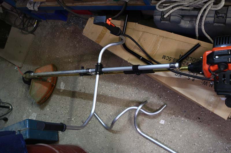

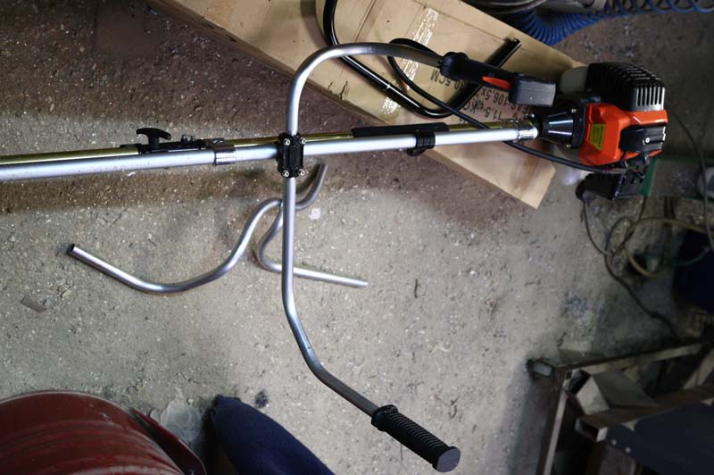

Ho costruito un nuovo manubrio (dopo qualche tentativo con la piegatubi) che mi casca in mano alla perfezione.
Spero che non mi abbandoni adesso visto l'alternanza quotidiana di sole e pioggia prevedo che userò parecchio il decespugliatore quest'anno.[img][/img]
