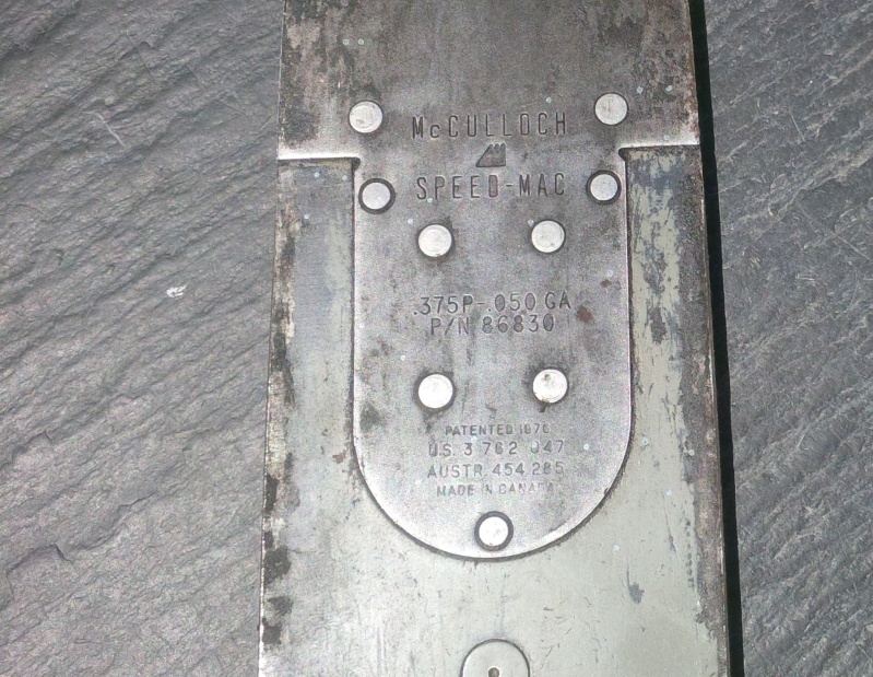

Messaggio  speedsonic Sab Lug 11, 2015 8:46 am
sto cercando una catena adatta a questa barra della mc culloh pro mac 70
http://www.acresinternet.com/cscc.nsf/ed1d619968136da688256af40002b8f7/3ae278ec565727e088256c2f001d2c88?OpenDocument
Catena McCulloch pro mac 70 Mc_ok10
secondo voi , tramite queste sigle sulla barra o tramite le specifiche indicate nel link, possono essere d 'aiuto per trovare la catena nuova?
la vecchia non la ho, ho provato a montare una catena consumata di una husqvarna 65  e mi pare vada bene sul pignone, l'unica cosa che pare un po lasca sulle pinne che girano sulla barra.

Messaggio  falcetto Sab Lug 11, 2015 2:52 pm
Ti dico come la vedo io:
- .375 x 0.50 significa una catena da 3/8" piccolo. Per intenderci passo e spessore delle catene previste per piccole motoseghe ed elettroseghe. Trovo strano che una Promac 700 abbia questa configurazione. Sei sicuro che la barra sia sua?
- la catena Husqvarna 65 dovrebbe essere una 3/8" standard che ha sì lo stesso passo ma pinne e taglienti più lunghi della 3/8" piccolo. Controlla se la punta delle pinne di trascinamento toccano l'incavo fra i denti del pignone e della stella in punta barra.
Se la catena non resta aderente alla punta della barra significa che le pinne sono lunghe. Quello che a te sembra "lasco" in realtà è un accoppiamento con corretto. Posta foto grazie. Saluti

Messaggio  speedsonic Sab Lug 11, 2015 3:20 pm
La barra non è la sua originale, l originale e lunga 60 cm, troppi, volevo sostituirla con questa da 40, sempre se trovo una catena adatta,

Messaggio  falcetto Sab Lug 11, 2015 3:27 pm
Ti serve una catena 3/8" piccolo da 55/56 o anche 57 denti, spessore 1,3 mm (dipende dalla forma della barra e dall'escursione del tenditore catena).
Ma poi hai corrispondenza con il foro di uscita olio catena dal corpo motosega? E l'asola prigionieri e il foro tendicatena? Saluti

Messaggio  speedsonic Dom Lug 12, 2015 9:34 am
circa la corrispondenza con il foro di uscita olio catena e l'asola prigionieri e il foro tendicatena non dovrebbero esserci problemi, ho provato a tagliare quasi un quintale di legna sul cavalletto, con la catena dell'husqvarna 65 e funziona, esce l'olio.
se puo essere di aiuto metto la foto della barra da con cui la ho trovata

Messaggio  falcetto Gio Lug 16, 2015 4:14 pm
E' una barra decisamente antica...
Metti a confronto e misura l'asola delle 2 barre e la posizione del foro olio: se coincidono acquista una catena 3/8" normale, spessore pinna 1,5 mm da 65 o 66 denti
Metti foto delle 2 catene (originale lunga e Husqvarna). Saluti
