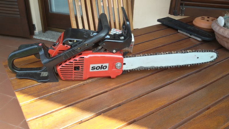

Messaggio  mm66 Sab Ago 22, 2015 4:00 pm
ecco le foto
MTS SOLO 630 Solo_310
MTS SOLO 630 Solo_110
MTS SOLO 630 Solo_210

Messaggio  falcetto Sab Ago 22, 2015 4:06 pm
Si presenta bene...ma, leggendo il messaggio di Fernando, siamo in un vicolo cieco per i ricambi. Saluti
