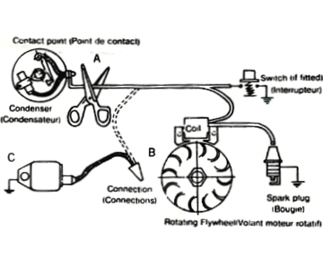

ciao vi chiedo se fosse possibile sostituire le punte di una motosega ,con una acc, elettronica,ovvero con questo nella foto ,e come collegarlo ....

Segui questo schema...
https://lamotosega.forumattivo.com/t9503p30-pioneer-p20#135125

scusate la mia ignoranza ma litigo un po con l'elettrica, nel post. si parla di contatto + e - e il corpo del modulo che va collegato a massa,ma come si puo vedere nella foto che ho postato ce solo un contatto ,suppongo sia + , e il corpo che va a massa e il meno???

Re: Accensione elettronica e puntine
Si, esatto!

ho capito,semplicissimo,va bene su tutte le motoseghe che montavano punte??
