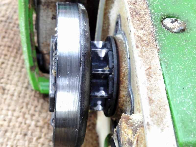

fa una foto del pignone.
solitamente le case costruttrici consigliano di sostituire il pignone ogni catena finita, nella pratica è eccessivo. ma ogni 3/4 catene potrebbe rendersi necessario.
ovviamente sto dando per scontato che la motosega la tieni dritta e che monti barra e catena di passo, spessore e lunghezza opportuna.

scusa,ma tu per usurato cosa intendi?
questo è da buttare!

Mi sembrava ancora utilizzabile...... pensate sia questo il problema o il gioco che ha?

il gioco del pignone secondo l'asse dell'albero motore è assolutamente normale, solitamente è piccolo e da quello che dici è nella norma.
il pignone è il motivo per cui tagli storto. recupera un pignone e rimonta la vecchia barra ma avendo cura di aver livellato le due spalle con una lima piatta e rimosso la sbavatura laterale. quel pignone non avrà lavorato chissà quanto ma ha certamente fatto il suo tempo, la barra vecchia potrebbe non esser messa benissimo. se dunque vuoi consigli a riguardo metti qualche foto anche della barra e poi si vedrà, oppure se sai cosa fare non è necessario aggiungere nulla.

Ma quanto ha lavorato quella 40.40 per avere un pignone ridotto così?
la mia 39.39 che se non erro sia addirittura un pochettino più vecchiotta della tua ha ancora il pignone perfetto, nemmeno una sbavaturetta su nessun dente, ed in questi anni ne ha potato piante a migliaia e tagliato e sezionato realmente na 50ina di tonnellate di legna.

se vuoi appena torno a casa ti faccio la foto del pignone della mia 39.39.

riferendomi alla foto del pignone.....e quello sarebbe ancora buono??????. .va' sostituito immediatamente....

Sono appena tornato e stamattina ho fotografato il pignone della mia 39.39
Ecco due foto
Ripeto il quintalaggio é quello. Monto barra carving.
Ecco due foto
