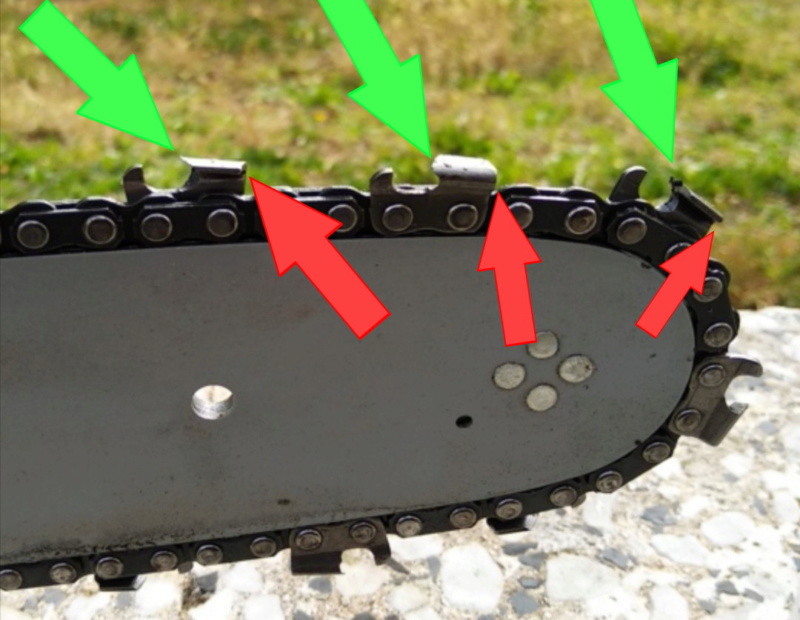

Salve a tutti, sono nuovo nel forum. Ho appena acquistato una nuova motosega su ebay, il modello è lg-motors.
Ho montato la catena con la tensione giusta ma la motosega non ne vuole sapere di tagliare, scalfisce appena!
Non sono proprio un grande esperto, ma credo di aver fatto tutto giusto!
Chiedo consigli e suggerimenti per il mio problema...
Ah dimenticavo, la motosega quando è al lavoro emette molto fumo, non vorrei aver sbagliato la miscela(l'ho fatta al 3%)
Grazie in anticipo per le vs risposte

Re: Motosega non taglia!
Ciao e benvenuto in questo forum.
Circa il fumo... con gli olii sintetici odierni è bene attenersi alle raccomandazioni dei costruttori, ossia Miscela al 2% (due per cento) di olio sintetico, per motoseghe, per motori a due tempi, classificato Jaso FC o Jaso FD.
Circa il fatto che la catena non taglia, assicurati che sia stata montata nel verso giusto.
Controlla e risentiamoci.
Lo escludo! La catena è stata montata correttamente
Potresti postare un paio di foto: una panoramica della motosega con barra e catena montate e un primissimo piano di un tratto di catena, così da potersi rendere conto di eventuali anomalie evidenti. Grazie.
- Messaggi : 745
Data d'iscrizione : 11.10.18
Località : Bologna
Ma la catena è nuova?
Come la motosega, anche la catena è nuova. Oggi l'ho messa in moto per la prima volta! Domani posto le foto perchè la motosega è in campagna
Ma è montata al contrario!!!
Gira la catena è vedrai che taglia
la catena è al contrario!!
Gira la catena ,come ti é stato detto, poi aggiornaci
Giusto per capirci, il tagliente che deve incontrare il legno è quello indicato con freccia verde, non quello con freccia rossa (cosa che sta accadendo con la catena montata in foto). La parte in rosso non è affilata e non taglia nulla; ecco perché, come dici anche tu, scalfisce soltanto il legno.
Mannaggia! La giro e vi faccio sapere...grazie comunque!!!
