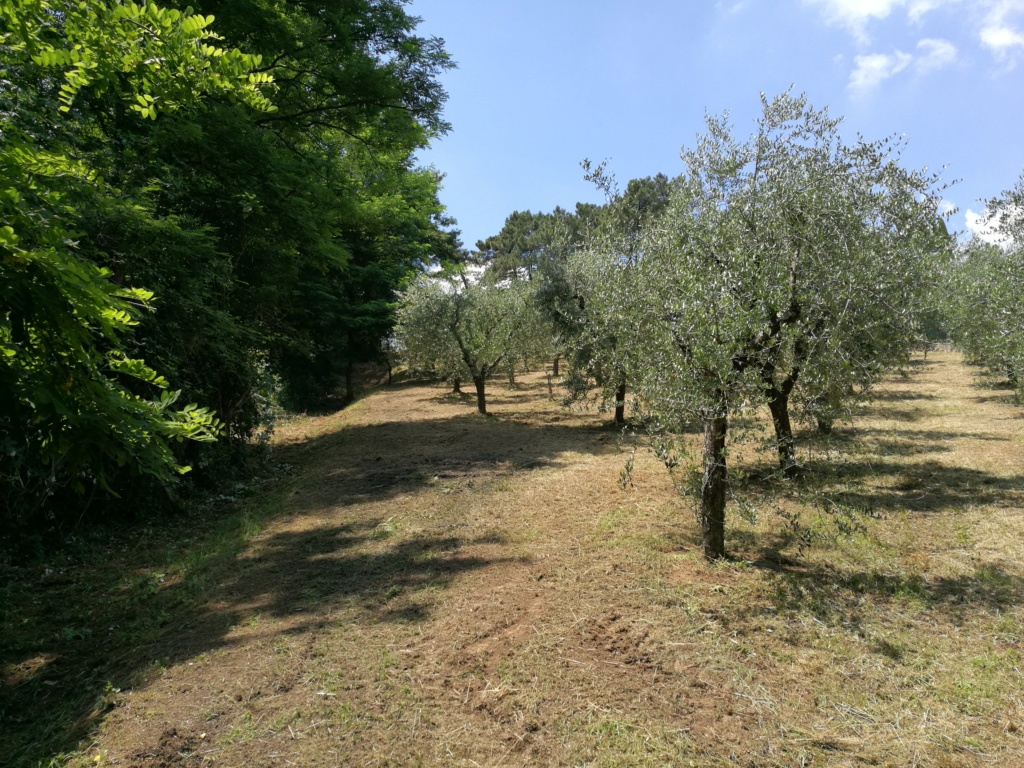

Messaggio  dragonfalcon Ven Lug 10, 2020 8:44 am
Salve a tutti, torno a tediarvi!!
Prima di tutto vorrei mostrarvi alcune foto della zona in cui vado a lavorare visto che non lo avevo fatto.
Come si può vedere, dato che ci vado poco le condizioni al momento del taglio non sono delle migliori.
Tendenzialmente taglio a Marzo, a Luglio ed a fine settembre, In ogni sessione passo circa due giorni con 14-18 ore di lavoro totali.
Se ce la faccio aggiungo un’altra sessione, con un’erba decisamente migliore.
La zona laterale all’oliveto con conseguente ciglio si riempie di rovi e canne, il proprietario non le sistema e sono costretto a farlo io(spesso le taglio dall’alto al basso alzando la tesina ben oltre la mia testa).
La parte finale dell’oliveto si riempie facilmente di rovi, piccole casce e felci.
Oltre questo i due piccoli terrazzamenti ed altri ciglietti.
Dalla foto di vede la mia classica posizione di uso del decespugliatore, si vede anche il glorioso(secondo me) Echo rm-465.

Guardando le foto, apparte la pendenza alla 7ima immagine, le altre sono gestibilissime con il manubrio. In verità anche la 7ima è gestibile senza grossi problemi ma devi saperla prendere senno ti ci ammazzi e vai lento di lavoro. Tutte le altre sono pendenze o scaloni che si lavorano a doppia mano, da sopra e da sotto, e non danno grossi problemi con il manubrio. Il vero problema del manubrio è che non ti puoi "allungare" come faresti con lo spalleggiato o ad impugnatura singola, di conseguenza devi lavorare il metro che hai davanti ai piedi e parlando di altezza più o meno un palmo sopra la testa, tutto perche il manubrio non lo puoi staccare dal cinghiaggio. Quindi immaginati di lavorare il terreno con quel metro davanti ai piedi, se la risposta è si riuscirei a tagliare ovunque allora puoi, secondo me scegliere anche il manubrio, altrimenti resta di zainato.
Parere del tutto personale. Io ci ho fatto pendenze più alte delle tue con addirittura i ramponi, ma non nego che con uno zainato il lavoro sarebbe andato più liscio.

A mio parere: se finora hai fatto con lo spalleggiato, continua con quello. Dalle foto sembra più o meno tutto fattibile col manubrio, sicuramente più comodo in gran parte dell'area... Ma se non hai modo di provare prima, meglio restare sullo zainato.
Un paio di cavalli ti possono bastare anche usando il filo: meglio limitarsi allo spessore di max 3mm su batti e vai oppure usare una testina Pratica sempre con filo da 3mm. Quindi honda 50cc e Stihl Fr235 possono andare. Se l'Honda è tutto originale (non un assemblato cioè), ancora meglio.
L'Husqvarna è più che valido, ha più potenza e regge filo più spesso tipo 3,5-4mm ma il prezzo è ben diverso, vedi tu se vale la differenza di spesa...

Dalla foto dragonfalcon tiene l'asta a sinistra,bisogna tenerne conto.

Nel mio oliveto ci entrano solo i piccoli trattori perchè per accedere le piante sono troppo vicine e mi ha preso 75€.

belcanto ha scritto:Dalla foto dragonfalcon tiene l'asta a sinistra,bisogna tenerne conto.
Si, diciamo che è la mia posizione base, anche se destro mi trovo molto meglio così, cambio solo quando troppo stanco o a metà giornata lavorativa.

vado un po' OT: viste le foto e visto il poco tempo che hai, potresti valutare una falciatrice per velocizzare di molto il lavoro. ne trovi usate anche sotto i 1000 euro.
Ritornando al decespugliatore, il terreno e la vegetazione sono affrontabile con un 35-40cc, anche a manubrio senza problemi.

Nel punto della foto 7 con pendenza all 80/90% non so come avrei potuto fare con il manubrio.
Sono in un punto instabile, di lato ed alzo l'asta in diagonale e sopra la testa o verso il basso.
Mi sembra insostituibile in quel punto con il manubrio, forse con asta rigida sganciandola dalla tracolla.
Anche se il pezzo è solo l1% dell'intero lavoro forse è l'ago della bilancia....
