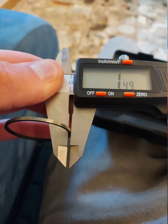

Buongiorno ho uno sthil fs-38, avrei bisogno di comprare una fascia elastica su internet la dimensione della fascia è 34 x 1.2, un rivenditore mi ha confermato che è così anche secondo il suo catalogo. La misurazione che ho effettuato però mi da 34 x 1.5 come da foto, vi volevo chiedere se è possibile che il mio sthil pur essendo originale e mai toccato da nessuno monti una fascia diversa? O ho sbagliato il punto dove prendo le misurazioni? Grazie

Ciao, mi riferisco esclusivamente alla misurazione perché per il resto non ho risposta.
La misurazione della seconda foto è errata perché va fatta con l'estremità del becco che è sottile e non resta aria. Forse se misuri così ottieni proprio 1.2 o qualcosa in meno di 1.5
Lo spessore naturalmente è 1.5 e va bene misurato così.

Il punto di misura corretto è quello della 3a foto. La 2a non serve.

Grazie ad entrambi, immaginavo anche io che la foto 2 non servisse ma per scrupolo l'ho messa...mentre per quanto riguarda la foto dove misuro il diametro è corretto fare la misurazione così?
