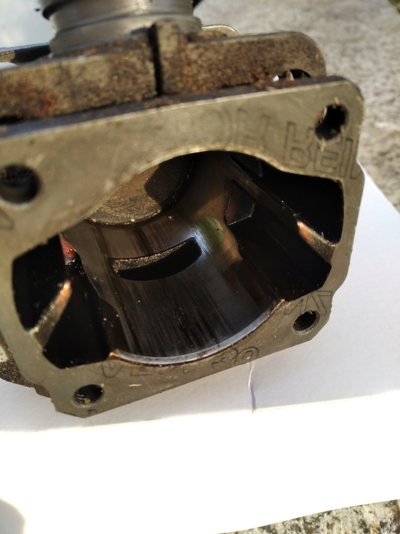

Macchina del 2002. L'amico lamentava spegnimenti durante l'uso e mancati avviamenti/riavviamenti.
Condizioni sotto i carter inenarrabili. Bobina letteralmente sepolta da segatura inzuppata di olio.
Dopo 20 anni la bobina Ducati Energia non genera alcuna scintilla, neanche dopo accurata pulizia. Nessun valore di resistenza tra massa e pipetta candela.
Anche il pistone ha qualche problema. Segni di rigature/grippaggio lato scarico. L'amico deciderà come procedere.

Riprendo perché è la stessa macchina.
L'amico lamenta calo di prestazione e difficoltà di riavviamento a caldo. Non è un problema di bobina ma ragionevolmente di gruppo termico già parzialmente grippato e a fine vita.
Mi ha dato carta bianca per lo smontaggio e sostituzione con eventuale lista della spesa di altre evidenze.
Aveva nel frattempo già acquistato da qualche mese una 201 ma mi dice che non riscontra le stesse prestazioni di questa e la vuole ripristinare a tutti i costi.
La colorazione candela dopo l'ultimo utilizzo pare nella norma. Fasce liberissime, non usurate, ma le rigature lato scarico sul pistone e sul cilindro sono ben visibili.
- Messaggi : 9013
Re: Bobina Stihl MS 200T
Strano il maggior danno nella parte bassa di pistone e cilindro.
Olio non all'altezza.
Uso prolungato ad acceleratore parzializzato?

Aggiornamento:
- venerdì sera il proprietario mi ha portato i ricambi. Lo storico concessionario Stihl brianzolo li aveva in casa.
- kit + guarnizione base cilindro + tappo olio: 170 Euro.
- sabato mattina alle 8.30 ero davanti al negozio per farmi cambiare la guarnizione base cilindro. Era quella della 020 con passaggi travasi più piccoli. E con la soddisfazione di sentirmi dire "hai ragione".
- rimontata questa mattina. Avviamento al 4° tiro di corda e funzionamento regolare.
- il proprietario ha ordinato anche la bobina (80 Euro) perché la vuole tutta originale.
Non conosco la storia della macchina. Va considerato che è di un giardiniere e che è del 2002.belcanto ha scritto:Strano il maggior danno nella parte bassa di pistone e cilindro. Olio non all'altezza.
- Messaggi : 9013
Direi che al tuo amico è andata proprio bene: nel trovare gruppo termico originale (ormai introvabile) a quel prezzo e ad avere te come amico
