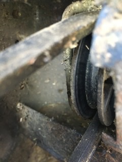

Allora Falcetto, spiegami meglio, se la trasmissione è basculante cosa significa? scusa l'ignoranza, forse che non necessita della molla?falcetto ha scritto: E allora vedi che la scatola trasmissione è basculante e qualcosa la tiene ferma?
Ieri mi chiedevi di un archetto avvitato alla scatola trazione. Si confermo, l'archetto c'è e ho mandato delle foto, quando hai tempo dagli un'occhiata.
Comunque, mi rimane il dubbio sulla molla.

Ciao Lino, ti stai concentrando su questa molla. C'è, non c'è, l'hai persa, ... chissà? Al posto tuo mi preoccuperei di capire come funziona la trasmissione, ovvero come agisce la scatola sulla cinghia, cosa aziona la trazione, ecc. Quando avrai capito come funziona, a partire dal come viene inserita e disinserita la trazione per finire come viene tesa la cinghia attorno alle pulegge, allora vedrai che troverai la soluzione. Falcetto ti ha indicato di svitare delle viti, ma tu rispondi di averle allentate per inserire la cinghia ... non ne esci più se non smonti tutto il marchingegno.
Al posto tuo inizierei con una bella pulita e poi via con gli attrezzi. Dai che ce la fai
Buon lavoro

La prima cosa che ho chiesto è stata proprio questa: come funziona la trazione, l’ho scritto più volte. Ho mandato una mail anche ad AMA per sapere qualcosa, ho rivoltato YouTube guardando mille video ma nessuno che mi facesse vedere come funziona la trazione su questa macchina.
Mi sono fissato con la molla solo perché essendo riportata nell’esploso e invece io non la vedo sulla mia macchina, mi da la sensazione che manchi un pezzo e non so se rovino la macchina.
Le viti che Falcetto mi ha chiesto di svitare non l’ho fatto perché sono stato impegnato lo farò spero oggi. Ma comunque dietro quelle viti non c’è niente.

Basculante=oscillante
Guardando questa tua foto, se non è un effetto ottico da fotocamera, la cinghia sembra lenta.
E allora ipotizzo: non è che quando inserisci la trazione con la leva sul manubrio viene spostata indietro tutta la scatola trasmissione mettendo in tensione la cinghia??? Verifica per favore.
Solo così mi spiego l'utilizzo dell'archetto che impedisce al 100% l'uscita della cinghia dalla puleggia.

Si la cinghia anche a me sembra lenta.
Il funzionamento dovrebbe essere proprio questo, quando premo la leva il cavo dovrebbe tirare indietro la scatola tendendo la cinghia. Ho fatto una prova, con macchina spenta e capovolta in una posizione scomoda. Con un piede ho premuto la leva e con gli occhi ho cercato di vedere se la scatola si muoveva, ma nulla. Però quando l'ho accesa la trazione ha funzionato e ho lavorato per un po'.
Forse dovrei fare la prova con macchina accesa, sollevando le ruote posteriori per vedere cosa succede li sotto. Un'operazione scomoda da fare da solo, ma appena ho un po' di tempo ci provero'.
