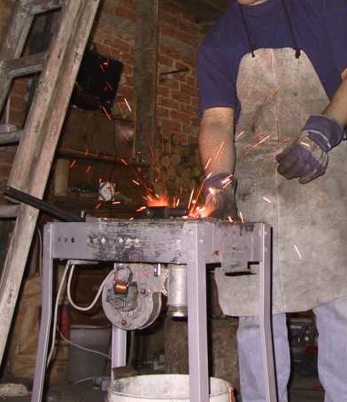

chiedo scusa in anticipo per la divagazione ma volevo rendervi partecipi della mia ulttima crazione.... un'autentica forgia a carbone come quelle di una volta.....
per chi si appassiona durante il poco tempo libero a disposizione... a creare oggetti in ferro battuto.... e giù di martello....
che ne dite... funziona ad aria compressa e non con ventilatore perchè mi hanno chiesto troppo per il vent.
a sullo sfondo potete notare il compagno di lavoro.... BALOO.... che mi segue in ogni mia attività.... e che se non lo avessi salvato sarebbe stato ucciso perchè bianco...
ed ora giù di commenti....
ciao..
ciao..

Re: fucina - fucinatura
a me sembra bella, ma con le alte temperature la retina metallica non si fonde??
Ne ho fatta una simile per forgiarmi qualche lama di coltello, solo che al posto dell'aria compressa ho messo una piccola canalizzazione attaccata ad un aeratore (di quelli che si usano nei bagni...), e per catino ho usato un vecchio tamburo del freno di un autocarro. Baloo, non me ne volere, ma in effetti quella retina la vedo male: avrà poca vita... e anche il pezzo di binario che serve da incudine mi sembra un po' stretto e leggerino, pezzi importanti non ce li batti... ma per farsi un portaroncola da cintura da una piattina va più che bene. Buon lavoro!
ma non credo che quel binario lo usi per batterci sopra il ferr perchè di solito si batte sempre sull'incudine.
anche perchè in genere vicino la fucina si raggiungono alte temperature. infatti mio nonno che faceva i lampadari in ferro battutto mi ricordo che l'incudine ce l'aveva a un due\tre metri dalla fucina

re re la fucina..
la retina è quello che avevo al momento... ho pensato di metterci un pezzo di lamiera forata da 5 mm che devo andare a prendere dal ferraiolo.... e per ora uso il binario per incudine ma la struttura che gli ho fatto non è molto stabile sono in attesa di buttare giù qualche bel tronco per fare un ceppo..... stebile e robusto.. mai comprato l'incudine a casa mia sempre fatto tutto sul binario... è messo li vicino perche quando ho fatto le foto era -4 e non era tanto male stare vicino al caldo... a quanto mi dice un vecchio amico gran maestro di ferro battuto però dovrei imbottirla, se mi si consente il termine, con della sabbia refrattaria, lasciando solo lo spazio per il carbone sopra il soffiatore... grazie dei vostri pareri e consigli sono sempre bene accetti....
a comunque non è che debba fare chissà che, qualche lama, qualche gancio porta ronchetto, scarpelli vari e riccioli da saldare a strutture per portacandele, lampadari, robetta obbistica... max diametro sul tondo pensavo un 12 e sul quadrato un cm e mezzo... non di più sennò andiamo troppo sull'impegnativo...
ciau...
ciau...
Il vantaggio dell'incudine, oltre alla stabilità, è che la massa dell'acciaio e quella del ceppo ostacolano per inerzia il trasmettersi delle vibrazioni al pavimento, cosa ancora più utile se non si lavora in locali adibiti allo scopo: le zampe in ferro della struttura dove è poggiato il tuo binario potrebbero anche "tritarti" le mattonelle.
Per il piano del fuoco io ho usato una lastra di ferro da 7 mm sulla quale ho inciso, con la smerigliatrice e il disco da taglio, delle sottili scanalature in corrispondenza del punto dove arriva l'aria, ma va bene anche fare i buchi con il trapano. La sabbia l'ho vista usare, può essere una buona idea, altri invece usano la vecchia cenere fredda.
a posto della reticella in ferro..io cercherei una piastra in ghisa..volendo anche un vecchio coperchio di pozzetto..tipo enel,sbilte ecc(che da' un rottmaio puoi reperire con facilita').....il ferro con il fuoco e' soggetto a sfogliarsi e quindi a durare poco..anche se di un buon spessore...
la fucina
grazie dei suggerimenti... forse si vede male ma la fucina è realizzata con un pezzo di trave ad H e lo spessore medio del ferro è superiore al cmavevo messo la retina sotto per far circolare aria sotto al carbone, per creare un'intercapedine d'aria tra il fondo della vasca e le braci...
comunque l'idea della ghisa non mi dispiace se riesco a reperire un tombino magari lo lavoro un pò e riesco a creare un buo fondo che non si sfalda..(la retina era anche per evitare il fuoco a diretto contatto con il fondo)...
il tre piedi che ho fatto per l'incudine in effetti è una sola... come ho detto sono in attesa di abbattere qualcosa di consono allo scopo per fare un bel ceppo...
ciau..
ciau..
in quelle che ho visto, di produzione recente, il flusso intubato della ventola usciva da una griglietta di ghisa. il modello più rifinito era rivestito all'interno con refrattaribaloo ha scritto:grazie dei suggerimenti... forse si vede male ma la fucina è realizzata con un pezzo di trave ad H e lo spessore medio del ferro è superiore al cmavevo messo la retina sotto per far circolare aria sotto al carbone, per creare un'intercapedine d'aria tra il fondo della vasca e le braci...
ciau..
