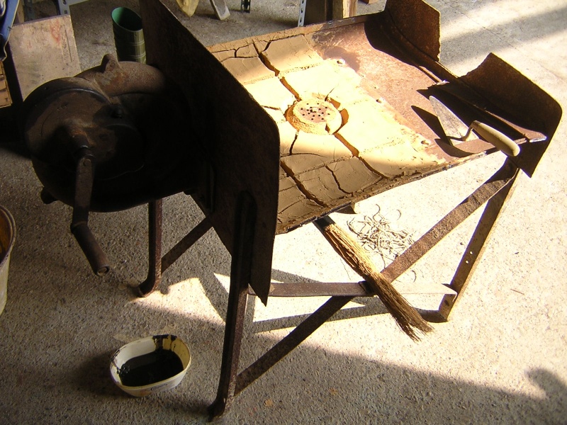

Bon, metto due foto del mio residuato bellico
come si può vedere, avevo pensato di fare uno strato di cemento refrattario (almeno... me lo hanno venduto per tale) ma è venuta una porcheria... il cemento "a presa rapida" ha fatto presa dopo due settimane e si è ritirato vistosamente, se ci mettevo dell'argilla veniva meglio.
Cambierò cemento e mi comprerò un po' di mattonelle per il piano
La coppa circolare è in ghisa (apertura di aereazione di una vecchia stufa a gasolio) e l'ho forata col trapano
- Messaggi : 13655
Re: fucina - fucinatura
Dalla foto sembrerebbe cemento refrattario e non malta refrattaria. In pratica è solo il legante senza inerte quindi asciugando tende a ritirarsi spaccandosi.
Potresti saldare due piattine di ferro sui lati aperti in modo da creare il contenitore come ti dicevo.
Poi dovresti crearti una sagoma ad imbuto in polistirolo/legno o quel che più ti vien comodo per il crogiolo centrale. Dopo di che compri della malta refrattaria e dei mattoni refrattari e costruisci il fondo della forgia avendo cura di lasciare un po' di pendenza verso il centro.
Vale sempre la regola di bagnare i mattoni fino al rifiuto e di usare il minor quantitativo possibile di acqua per impastare la malta.
Sul fondo abbonda con la malta e tra i mattoni lascia fughe di 1cm.
Ps
In alternativa alla malta refrattaria puoi usare il cemento fuso (chiamato anche cemento francese) tal quale senza inerti oppure una malta di grassello di calce e cocciopesto ( con quest'ultima ho costruito un forno 20 anni fà ed è ancora li e 2000 anni prima di me lo han fatto anche altri )
Il cemento portland normale con il calore di disgrega.
