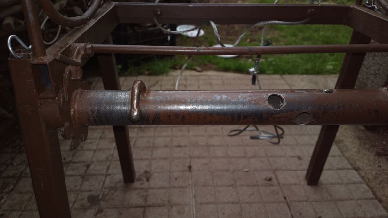

    Messaggio  CanBastardo Lun Nov 04, 2013 4:00 pm
    Come promesso posto le foto della mia legafascine ok capo
    Attrezzo chiuso: è poco ingombrante e pesa poco a occhio meno di 8 kg
    legafascine. 2013-110
    Attrezzo aperto:
    legafascine. 2013-111
    Dettaglio di scorrimento del cavo: si notano 2 rotelle che fanno scorrere meglio il cavo rendendo la fascina ben stretta.
    legafascine. 2013-113
    Dettaglio di fissaggio del piede: i piedi sono estraibili e si possono montare al contrario per il trasporto e rimessaggio, così la macchinetta risulta compatta
    legafascine. 2013-114
    legafascine. 2013-115
    legafascine. 2013-116
    Se mancano dettagli chiedete pure ok capo Very Happy

    Messaggio  psq Lun Nov 04, 2013 4:51 pm
    Se non ho capito male la fune tende a schiacciare la fascina verso il basso, ma non in corrispondenza dei due appoggi ad U
    Questo non fa flettere la fascina?

    Messaggio  Carletto Lun Nov 04, 2013 5:04 pm
    Bell'attrezzo, semplice, funzionale, robusto.
    Sarebbe interessante vederlo in funzione, magari con un video dimostrativo.
