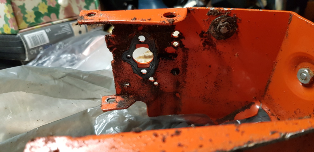

Richiesta informazioni per restauro C40
Buona sera e ormai quasi Buon Anno!!! Sono un nuovo iscritto del forum e ho letto gli scorsi post in merito al restauro della C40 me ora vi chiedo un aiuto se possibile in merito alla C40 di mio papà.
Riesumata da sotto un banco da lavoro ho iniziato a smontarla perchè ho visto che aveva perdite di carburante e volevo sistemare il problema. Ferma da almeno 15 anni ho riscontrato che probabilmente la guarnizione "Cilindro collettore" (la n.21 secono la scheda di smontaggio) con molta probabilità è la causa "forse storica" delle perdite. Dico storica perche vedo residui carboniosi combusti attorno al collettore quasi fossilizzati e ricordo che ai tempi d'oro (quando andava) era sempre unta di miscela. Oggi volendola rispettosamente sistemare ho iniziato smontaggio e pulizia e ho ordinato le membrane di ricambio per il carburatore oltre al filtro aria ma non sono stato in grado di reperire le guarnizioni del collettore e del cilindro collettore. A vostro avviso è opportuno che mi munisca di foglio "carta da guarnizione" matita e forbici unitamente a "paste siliconiche alte temperature" per riprodurre le geometrie di quelle originali oppure ritenete siano ancora trovabili?
Vi allego foto del particolare
Artbmax- utente registrato
- Messaggi : 1
Data d'iscrizione : 26.12.18
Re: Alpina/Castor C40 da restaurare
Benvenuto
Potresti forse trovarle da qualche riparatore autorizzato Alpina o Castor , poi anche un qualsiasi riparatore potrebbe andare bene ma resta comunque, in teoria, più difficile.
Diversamente l'alternativa è costruirsele
Facci sapere
Facci sapere
