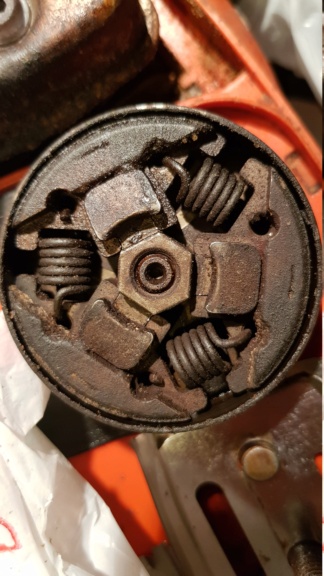

Messaggio  perrik Mar Feb 23, 2021 4:56 pm
Salve a tutti, spero di non aver sbagliato topic, sono nuovo.
Avrei bisogno di una informazione riguardo lo smontaggio della frizione nella dolmar ps 221 th . Ho visto l'argomento e credo di aver chiaro come operare, però ho il dubbio che si debba svtarei in senso orario. Infatti ho provato (bloccando l'albero dalla parte opposta) ed è molto duro. non ho insistito ma ho timore a farlo bloccando il pistone. Il dubbio mi viene perché quando la motosega è in moto la rotazione è oraria.
Sperando di non aver scritto e soprattutto fatto grandi castronerie, aspetto se qualcuno mi sa dire.
P.S. ho provato a scaricare il manuale officina della 221 ma il link di questo forum porta per altri lidi Crying or Very sad
un saluto a tutti.

Messaggio  perrik Mar Feb 23, 2021 6:11 pm
Grazie. ho controllato sembrano esserci delle freccette ma senza scritta off come se indicassero il verso di rotazione. (provo a postare foto). Se l'interpretazione è giusta sono orarie quindi ho beccato lo 0,01% che svita normalmente antiorario. Domani provo con la corda adeguata a bloccare il pistone e vi aggiorno. Grazie ancora.

Messaggio  nitro52 Mar Feb 23, 2021 6:12 pm
Devi girare in senso  orario per svitare la frizione non c'è scritto off ma le frecce indicano il senso per svitare

Messaggio  falcetto Mar Feb 23, 2021 6:49 pm
perrik ha scritto: Il dubbio mi viene perché quando la motosega è in moto la rotazione è oraria.
Il dubbio te lo devi togliere: se fosse avvitata in senso orario si sviterebbe alla prima accelerata anzichè autoavvitarsi
perrik ha scritto: Se l'interpretazione è giusta sono orarie quindi ho beccato lo 0,01% che svita normalmente antiorario.
No, dalla foto la tua frizione rientra nel 99,99% e sei anche facilitato dalla presenza (rara...) dell'esagono.
Piuttosto fai attenzione quando infili la corda a non farla "ghigliottinare" tra pistone e luci sul cilindro.
