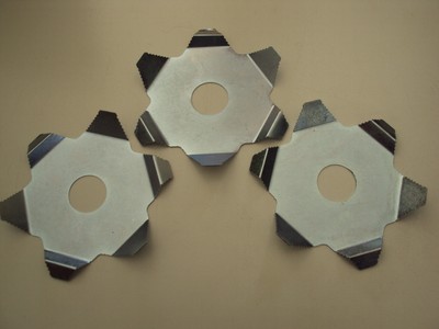

Secondo voi questo dischetto può essere utilizzato con il Brogio?

Messaggio  beppe65 Mer Giu 10, 2015 6:35 pm
Serve per impedire che l'erba alta si attorcigli intorno alla testina, bloccandola.
Se usi il brogio vuol dire che stai tagliando rovi o sterpaglia, quindi non ne vedo l'utilità.

Messaggio  valerio91 Mer Giu 10, 2015 6:44 pm
Recentemente ho tagliato un pò di sterpaglie in generale, tra cui rovi, canne ed erba alta.

Messaggio  beppe65 Mer Giu 10, 2015 6:50 pm
Per me usare il brogio per l'erba è uno sforzo inutile a cui sottoponi il dece.
Qualcuno però lo fa (esistono anche video sull'argomento).
De gustibus...

Messaggio  valerio91 Mer Giu 10, 2015 6:56 pm
Quando devo tagliare solo erba non uso il Brogio, ma quando trovo diversi tipi di sterpaglie ( alcune molto consistenti ) preferisco usarlo.

Messaggio  beppe65 Mer Giu 10, 2015 7:01 pm
E' una scelta corretta.
Quindi se usi il brogio non ha molto senso usare le lame postate (che peraltro sono ottime).

Messaggio  valerio91 Mer Giu 10, 2015 7:11 pm
Ma può essere comunque montato?

Messaggio  beppe65 Mer Giu 10, 2015 7:18 pm
Certo che sì: la catena del brogio non viene in contatto con la lama.

Messaggio  Savignano Mer Giu 10, 2015 8:54 pm
Ho provato queste lame e funzionano discretamente con erba fresca tenera ma con erba alta ,sopra i 40 cm e verde non è che si risolva granché, per evitare aggrovigliamenti devi fare più passate  altrimenti rischi ugualmente il blocco della testina. Coi rovi e sterpaglie secche sono inutili. Essendo sottili e fermate per attrito , bisogna fare particolare attenzione al serraggio (a volte anche durante l'uso) ma  specialmente quando si riadopera il decespugliatore dopo qualche giorno.
