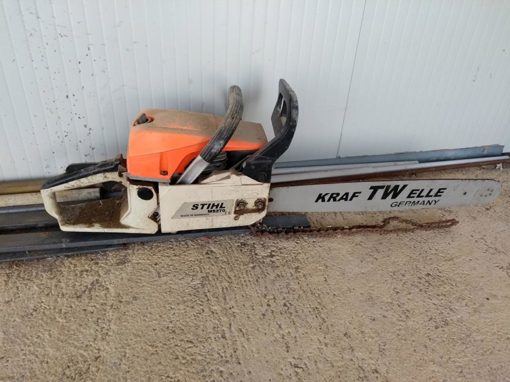

Copia cinese Stihl MS270
Ciao a tutti, sono Fabio da Sanremo e questo è il mio primo post.
Sinceramente non so se la motosega in oggetto è da considerare come vecchia ma sicuramente lo era per il vecchio proprietario: trovata ieri vicino ai bidoni della rumenta (per i non Liguri = spazzatura), essendo appassionato di meccanica e motori 2T mi sembrava veramente un peccato lasciarla lì !
Adesso ho da fare con il lavoro e ho solo provveduto a portarla a casa poi finito la stagione la attacco !
La macchina a prima vista sembra in buone condizioni generali e completa, motore NON bloccato (ho solo provato a farlo girare), sembra solo inutilizzata da parecchio.
Cosa ne dite ? Buon recupero ?
Si può avere una dritta dove trovare un eventuale manuale utente e magari officina o degli esplosi ?
Grazie ancora e buona giornata a tutti

Ciao Fabio! Purtroppo la Stihl in foto non è originale, ma una copia cinese. Ricambi ed istruzioni non mancano.

Hahahahaha, incredibile ! Comunque GRAZIE ! Pensa se gli avessi dato una risistemata e venduta ad un conoscente o messa su un sito di vendite online....... roba da prendersi una denuncia per truffa, tra l' altro in buona fede
La riporto nel cassonetto.........ma possibile che abbiano usato stesso nome e sigla modello ????!!!?? Che bestie !
Hahahahaha, ho recuperato la STHIL-Bruce Lee

La motosega delle tue foto non è assolutamente Stihl ma una delle tante copie di produzione cinese con motore da 49 cc come la "MS441" in foto qui sotto. Se fosse stata una Stihl originale non l'avresti sicuramente trovata nella spazzatura. Aggiornaci e poi eventualmente spostiamo in -MOTOSEGHE CINESI-. Saluti

Si si, spostate pure in motoseghe cinesi.
A metà settembre si calma il lavoro e vedrò almeno di far funzionare la STHIL-Lee
