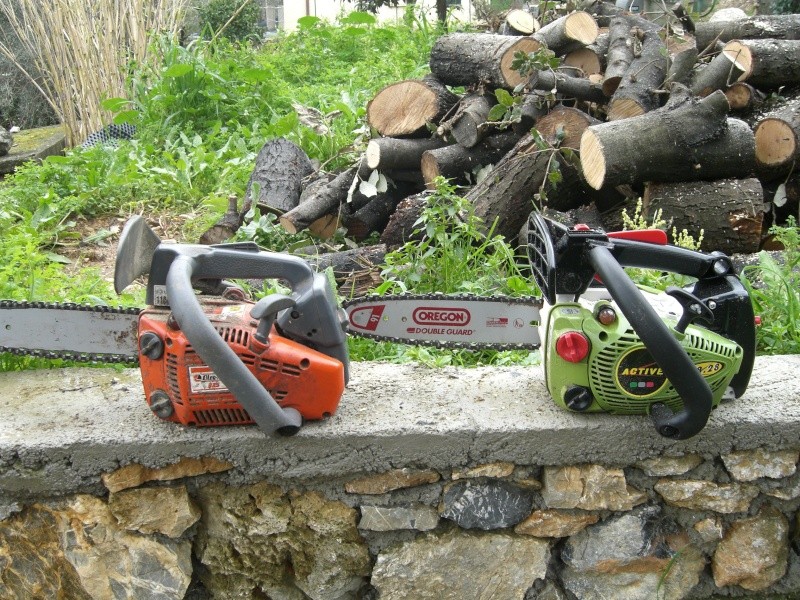

Oggi ho tagliato la legna sul cavalletto, quasi tutto leccio ( e qualche pezzo di olivo) con diametri compresi tra 8 e 20-25 cm, ed è andata splendidamente.......rispetto alla efco è un altro mondo!!
La voglio anch'io ......però prima dovrei vendere la mia
Ho fatto qualche foto x confrontare le due macchine vicine
la legna tagliata
la miscela è stata fatta usando l'olio active all'1%
la legna tagliata

Luparello visto che hai fatto il confronto pratico .... ci puoi dire qualcosa in più?
Breve OT: scusatemi ma ... mi permetto di dire che queste sono motoseghe da potatura e non adatte per sezionare a piena barra, quindi lavorando in questo modo i componenti patiscono (sopratutto il motore), la tua 28.28 è in rodaggio, ... stai attento.

A livello di motore posso dire che la differenza di potenza tra la "mia" e la active è abbastanza netta, mentre la maneggevolezza è piu o meno la stessa.
Nel taglio a piena barra non ho sentito sofferenza da parte del motore (a patto di non forzare la lama sul legno.....và lasciata andare da sola ), mentre la efco tende a faticare un pò nelle stesse condizioni.
Altra cosa, la lubrificazione della catena sulla mia efco è sempre stata un pò scarsina (anche se regolata al max), sulla active nonostante la regolazione fosse a poco piu di metà, era fin troppo eccessiva......premetto che l'olio usato è il medesimo.
Purtroppo fare un confronto attendibile tra la mia e la 28.28 è difficile, primo perchè la seconda l'ho usato poche ore, e inoltre la prima ha sempre avuto dei problemi (di carburazione credo?!?! ) gia spiegati in un precedente post, che ne limitano l'utilizzo al 100%!!
Spero di essere stato di aiuto (almeno un pochetto )

C'è da dire però che la oleomac è un 26cc,mentre l'altra un 31 (arrotondo per tutte e due) e le potenze sono un po diverse, però non per essere di parte ma con la mia oleomac gs 260 mi ci trovo davvero molto bene. spero di provare l 28.28 cosi faccio una differenza. mi permetto di dire che il sistema tendicatena posto non lateralmente è scomodo soprattutto sulle piccoline(parere personale)
P.S tendi le catene che taglieranno ancora meglio.
breve O.T . penso che la tua oleomac abbia qualcosa che non va,perchè la mia con la pompa olio regolata a poco meno della metà mi inonda di olio, e mai problemi di vuoti di motore anzi. mi scuso per l'ot

In effetti il confronto con la oleomac in questione ha poco senso. 4-5 cc su questo tipo di motoseghe si sentono. Non metto in dubbio che la active sia una buona motosega s'intende (non l'ho mai usata), ma anche la oleomac lo è nel suo segmento.

mimmotrapa ha scritto:P.S tendi le catene che taglieranno ancora meglio.
Normalmente quando lavoro ho sempre la catena tesa come deve essere, e affilata a puntino.....Il fatto che in foto entrambe non lo siano significa ben poco, ma grazie del consiglio
Il confronto tra le due (sicuramente diverse come cilindrata, ma non come peso e maneggevolezza.....quindi almeno per me confrontabili !!) l'ho fatto semplicemente perchè la 28.28 mi è stata data da un amico x qualche giorno e allora ne ho approfittato, e nulla di piu.
Scusate l'ot
