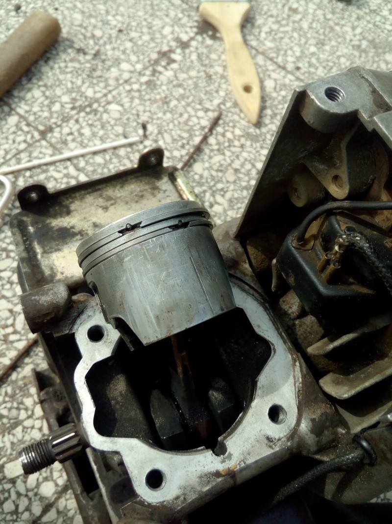

Ieri ho rismontato tutto il gruppo termico e forse credo di aver capito il problema, ovvero perdita di compressione nel cilindro, chiedo a voi la conferma del tutto.
Questo foto è il cielo del pistone, qualche piccola intaccatura superficiale, ma la cosa che mi lascia perplesso è quella piccola scheggiatura sul bordo. potrebbe questa una prima causa della compressione.
Parte superiore del cilindro, le rigature sulla parte superiore del cilindro sono dovute al fatto che ho cercato di pulirlo precedentemente e non è venuto tanto bene
Qui viene il bello, scoperto per caso stamattina guardando le foto, questa grossa rigatura di cui non me ne ero mai accorto in corrispondenza della guida delle fasce. Perpendicolare proprio alla guida stessa.
Credo a questo punto che se voglio fa ripartire il mio macinino deve proprio cambiare i pistone.
Aspetto vostre osservazioni e consigli

La compressione principale è data dalle fasce, anche ci fosse qualche leggera rigatura sul piston non sarebbe la morte. A vedere il cilindro però, qualche scaldata l'ha presa quindi penso che anche le fasce siano rovinate. Eventualmente se trovi i pezzi sostituisci pistone e fasce.
- Messaggi : 2872
Re: Asta montata o no?
infatti pistone e fasce con trenta euri passa la paura
marcorocchi- utente registrato
- Messaggi : 35
Data d'iscrizione : 22.03.16
Concordo in pieno .Controlla bene che il cilindro non abbia la stessa rigatura
Savignano- utente registrato
- Messaggi : 557
Data d'iscrizione : 28.03.15
Età : 65
controllerò con molta attenzione
